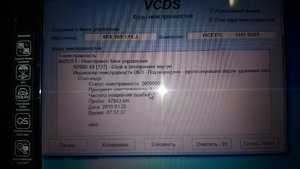

  12. Андрей ауди а4
    Андрей ауди а4 Новичок
    15 окт 2014
    7
    Архангельская обл.
    A4 Allroad IV 2.0 TFSI quattro
    Добрый день. И вот она захотела внимания! В сильный мороз (-35) запустил подогреватель Вебасто на полчаса, подсадил АКБ, машину завел. Минут 10 прогрел, поехал. Примерно через минуту вылетел значок на весь дисплей "Красного руля и восклицания, остановитесь!". Поворачиваю на обочину, электроусилитель руля сдох. Оценив и взвесив в такой мороз, еду дальше (детей в садики, жену на работу). Прибыл на работу, поставил машину в теплый бокс. Зашел в интернет. Голову можно сломать! На следующий день начал с простого: поставил на зарядку АКБ, позвонил в ауди сервис, просканировал авто. Фото во вложение. Ошибку сбросить не дает. В Ауди подсказали сбросить все ошибки сняв АКБ и зарядив его. Прихожу через день, ставлю АКБ, завожу ))) .... увы(
    Далее замечаю, что дата, все индивидуальные настройки не сбросились. Звоню в Ауди сервис, говорят есть еще одна скрытая батарея, как раз для того, чтобы не скидывали все настройки и различные параметры. Собираюсь в дорогу, до ближайшего Ауди сервиса 1500км-Киров, 1900км-Вологда, сейчас живу на севере в г. Нарьян-Мар. Записался, еду в Вологду (Киров расписан да две недели). Первые 450 км зимняя дорога,то еще удовольствие, на скорости к отсутствию усилителя руля привыкаешь. Добравшись и не опоздав к восьми утра отдаю машину.Через три часа долгожданный звонок и вердикт! Прошивка слетела из-за низкого напряжения и разрядки АКБ! Но, на данную версию было обновление мозгов, которое успешно установилось! Выдохнул ))) Все отлично работает!!! Цена вопроса 4 000 рубликов. Далее перешли к установке сигнализации, т.к. тоже давно планировал. Такое вот пятидневное незапланированное путешествие! Спасибо Ауди!
