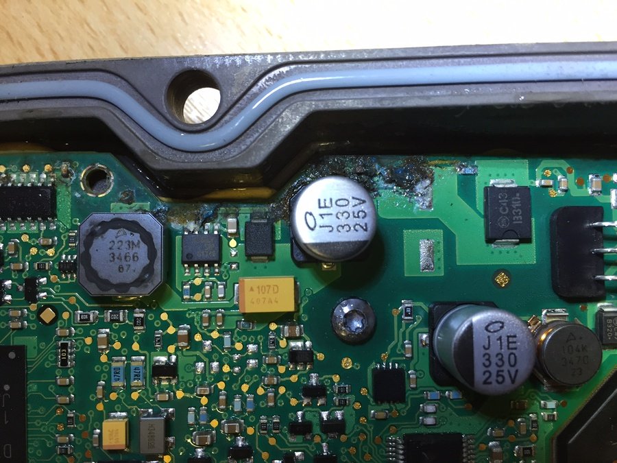

    Всем хэллоу. Начитался ужасов, боюсь ездить по лужам, которых сейчас много... есть отработанная схема как защитить блок управления, или как его проверять периодически против попадания воды?
  12. ШТРУНД НАФАНЕВИЧ
    ШТРУНД НАФАНЕВИЧ Живу я здесь
    7 июн 2013
    2.168
    Ханты-Мансийский АО
    А3/CAXC, Q5/DAXC
    #252 ШТРУНД НАФАНЕВИЧ, 2 дек 2017
    Схема -профилактический осмотр пыльников рейки и блока управления (особенно разъемов) на повреждение после лихого преодоления луж. Блок управления защищен прокладкой, но иногда туда попадает вода по разным причинам и вызывает коррозию дорожек платы.
    Кому интересно как хозяин восстановил такое повреждение читайте по ссылке http://avtomarket.ru/journal/Audi/A6/36329/

    может по шву крышки блока электрики пройтись дополнительным слоем герметика?
    speakme нравится это.
  14. ШТРУНД НАФАНЕВИЧ
    7 июн 2013
    2.168
    Ханты-Мансийский АО
    А3/CAXC, Q5/DAXC
    #254 ШТРУНД НАФАНЕВИЧ, 3 дек 2017
    Родная прокладка достаточно надежна. В случае на предыдущем фото причиной затопления была трещина в корпусе в районе силовых контактов.
