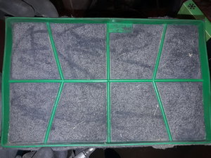

    Коллеги, подскажите пожалуйста, как быть с заменой фильтра салона.
    Audi A6 C4, 2.0 74 kw седан.
    Приехав в сервис на замену масла, фильтр салона не заменили сказав, что он не подходит. Приехал со стандартным Champion для этой модели. Сейчас стоит вот такое чудо (на саморезе). Почему не подошел обычный фильтр? В чем может быть дело?

    какой артикул твоего обычного фильтра?
    Сюда ставятся
    4A0 819 439 A - обычный
    4b0 819 439 A - угольный

    Их два вида по одному номеру идёт, 30 мм и 20, толстый идёт на сотку а тонкий на А6, по этому при заказе надо смотреть толщину.
    Вот такой подходит
    https://www.exist.ru/Parts/Default.aspx?pid=0AA0A8DC&sr=-36
    А если зайти в его аналоги попадается 30 мм (они указывают как высоту) уже не подойдёт.

    это не "два вида по одному номеру идёт", а разные аналоги магазин подсовывает по одному номеру.
    проверять надо.
    Я артикулы привёл именно для данного случая - машины без климата. И даже без салонного фильтра изначально. Корпус фильтра для дооснащения автомобиля:
    4A1 819 445 A
    Правильные аналоги по указанным ранее мною артикулам, которые я лично ставил на сотку:
    угольный Denso DCF056K
    простой Kolbenschmidt 50 013 705
    угольный AC Delco PUK 1051 E
    простой AC Delco PU 1051 E

    У ТС не сотка а А6, на А6 идёт другой фильтр, по VAG 4A1 820 367 на машину с климатом. У ТС не понятно климат или без оного.

    Какой климат может быть с аккумулятором под капотом??
    Нахрена вы все ему фильтра подсовываете, которые в испаритель ставятся - там же по фото видно, что фильтр в раструб, а в испаритель идет совсем другой по конструкции и размерам.

    всё понятно - АКБ под капотом.
    с чего вдруг?
    Я сам отпиливал раструб на сотке, ставил корпус и в него все упомянутые мною фильтра, включая оригинальные.
    Насколько помню, всё защёлкивалось и проблем не было.

    в данном случае пофиг.
    Дело не в том, сотка или А6.
    Дело в наличии климата.

    В машину с климатом идёт фильтр 4A1 820 367
    Лично ставил в А6 TSN 9.7.177

    Господа, у меня нет климата :)

    для тебя уже вся инфа дана здесь.

    Да, спасибо, фильтр уже заказан :)

    ну хоть сообщил бы артикул того, что не подошёл.
    я ещё 9 февраля спрашивал (пост №2).
    А то вдруг у тебя колхоз какой и не подходят именно правильные фильтры.

    Так и есть, на данный момент колхоз, на фото видно :) стоит на саморезе непонятно что. А то что не подошло, не могу Вам сказать. Дело было летом, вернул обратно в магазин, подбирали по модели, но увы. Видимо все из-за моей пенсионерской комплектации.
