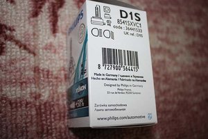

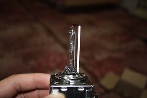

    Приветствую!
    Вот собственно и сами лампочки!С правой стороны Филипс,с левой-Осрам.Смотрим разницу!

    Хоть убей-по фото-Осрам светит в разы лучше!!!!!,т.е. сильнеепо светоотдаче.
    и по оригинальности Филипса есть вопросы..скорее всего Польская.по ссылке проверь свою-найдешь отличия?http://www.drive2.ru/cars/audi/a4/a4_b7/skippower/journal/681171/#post

    Это оригинал,производитель-Нидерланды.А по светоотдаче мне кажется Филипс гораздо ярче,на стене видно что слева свет ярче,чем справа.Вот именно,ставил назад Осрам так они тоже не светят.Наверное блокам п....ц(((
