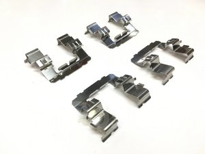

    День добрый Всем! Меняю передние диски на вентилируемые. Возник интересный вопрос - на передних тормозах ставились фиксаторы колодок или они тупо по чугуну скобы ёрзали? Кто-нибудь ставил эти стальные вставки спереди? (на фото просто образец, от чего не знаю даже)

    "Скрипуны", если да, то у вашей Ауди 100 иной принцип сигнализации износа колодок.

    Это не "скрипуны",эти "скобы" неподвижны.

    это для равномерного хода колодки по скобе ..она типа гладкая колодка ходит туда-сюда легко.на 100 такой же датчик износа как и везде на с4

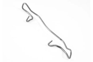

    Не,не-это пружины-фиксаторы,на сотке спереди стоят такие:
    Сзади такие:
    Пружины-фиксаторы в первом посте выполняют туже роль,что и пружины на фото,т.е. не дают колодке болтаться.

    Если бы только болтаться... Они ж гремят на каждой выбоине без этих скоб.
    Мало приятного. (((

    Потому и гремят,что без скоб.;)...а на сотке гремят потому,что скоба(штатная) уже изношенна и штатная пружина уже не в состоянии держать колодку.

    Мне интересно, почему такие стальные вставки-фиксаторы сзади есть (и скобы там абсолютно без износа и ямок, проточенных колодками), а спереди нету? Или есть? Или нету? Или может подходят какие-нибудь?

    Так-то это ремкомплект, для изношенных скоб. А есть номерок вставок задних оригинальных?

    Если там выработка то не какая пластинка не поможет! онапоможет только на ровной скобе! а так берешь болгарин зачистным диском пропиливаешь место посадки колодок и навариваешь ровненько после шлифуешь и сварка будет крепче чугуна:thumbup: а еще я расверливал места под направляющие делал втулки из бронзы. 40+т.км полет нормальный..

    Выработка не большая и пластины хорошо справляются. Не все могут варить или заниматься слесарным делом. Но могут купить восстановленные. Пластины можно еще применять как подложку, не тереть скобы.

    Тоже так считаю. Если бы пластинки стояли бы и спереди, то не переживал за скобы. Да и воткнуть их в мильён раз проще, чем восстанавливать сваркой...
    Никто так и не знает, почему их нет спереди? Или были?

    Да нет и не было никогда таких пластинок на 100\С4 и ей подобных,ни спереди и ни сзади,и на А6\С5 их нет,их начали ставить на зад на А6\С6 и ей подобные у которых колодки без пружин.

    есть по трв ремк-т тормозных колодок PFK320
    а по переду есть?

    Это для фольца ,хоть подходят и к нам, но и не оригинал. Нету для ауди ни передних, ни задних. Только подборка.

    320-е не встают на скобы А100/А6/С4, не помню из-за чего, но точно не встают.
    PFK405 - подходят болт-он без особого шаманства.

    У меня нормально встали:shock:
