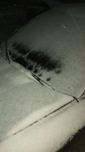

  7. Димася
    Димася Живу я здесь
    24 дек 2010
    1.493
    А4В6,АМВ,Q+мешалка,Урод С6, трахторчуга
    У меня тож самое происходит, растаивает стекло,фен тут не причем, охлаждайте салон перед покиданием машины

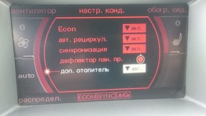

  8. Евгений2906
    Евгений2906 Участник форума
    22 июл 2009
    274
    Краснодарский край
    A6 2.0TDI CNHA 2016
    Зайди в настройки кнопка SETUP на климате и выключи фен, по умолчанию будет auto, переключи на off

  13. Евгений2906
    22 июл 2009
    274
    Краснодарский край
    A6 2.0TDI CNHA 2016
    нужно крутить не шайбой от mmi, а крутилкой от блока климата!
    Андрик78 нравится это.

  15. cypma5
    cypma5 Новичок
    15 мар 2015
    21
    Aud A6 C6 4F5 Avant 2.0tdi bre
    т.е. по всем пунктам у меня наводится, а именно на этот нужно крутилкой на климате? :D
    Левой или правой?
  16. Евгений2906
    22 июл 2009
    274
    Краснодарский край
    A6 2.0TDI CNHA 2016
    А у меня с этим проблем нет:) IMG-20181222-WA0035.jpg
  17. Димася
    Димася Живу я здесь
    24 дек 2010
    1.493
    Блин ,сфоткаю обязательно ,как увижу у себя что-то подобное. У меня проблем с высадкой акб нету
