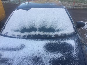

  16. СЛАВИК 21
    СЛАВИК 21 Живу я здесь
    24 июл 2014
    4.304
    АУДИ Q7 3,0TDI
    фен в ЭКОН работает точно.. сегодня еще раз проверил..
    Masterz нравится это.
  17. СЛАВИК 21
    24 июл 2014
    4.304
    АУДИ Q7 3,0TDI
    вот фото ,так оттаяло за ровно 3 минуты.. -2градуса было
      572,8 КБ
      101
