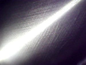

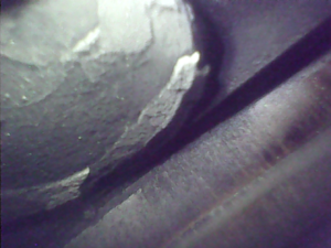

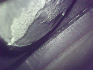

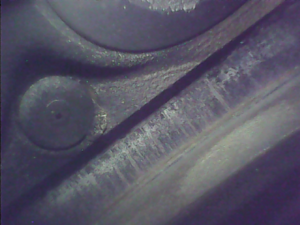

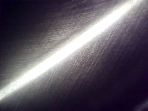

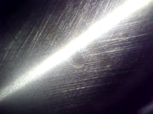

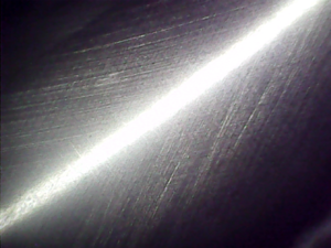

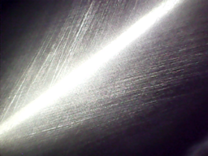

    сделал вчера осмотр двигателя эндоскопом, результат хороший, только на 1м цилиндре маслосъемное кольцо полностью не снимает масло совсем чуть-чуть
  5. axmetov
    axmetov Новичок
    2 янв 2021
    17
    Беларусь
    фото
  6. Nikolaygerasimov
    Nikolaygerasimov Завсегдатай
    2 июл 2017
    654
    A6 C6 3.0tdi quattro на пневме
    Это чуть чуть умнож на две тысячи, и будет расход в минуту на средних оборотах. Есть вероятность что кольца залегли. Либо ещё когда кольцо перегревается, оно теряет форму и размер перестаёт хорошо прилегать к цилиндру.

    Блок чугунный , задиры что бы появились надо очень постараться, состояние цилиндров хорошее. Ещё как вариант из-за неисправности клапана вкг , затягивает масло во впуск. Это либо неисправность клапана вкг, либо повышенные зазоры в турбине и чуть подзабитый воздушный фильтр. Подзабитый фильтр даёт повышенное разряжение перед турбиной и тянет масло во впуск из турбины и вкг.
