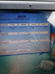

    Дим, привет. Вроде поправили по планке, распредвалы на правой гбц 15 звеньев, левая 16 звеньев вот что сейчас пишет вагком

    Первое фото 93гр

    криво стоит ремень все равно. отклонение 5 градусов в минус общее. Распредвалы по планке ставили? Стопор ставиль? Шкивы сдергивали?
    я бы переделал, криво все равно

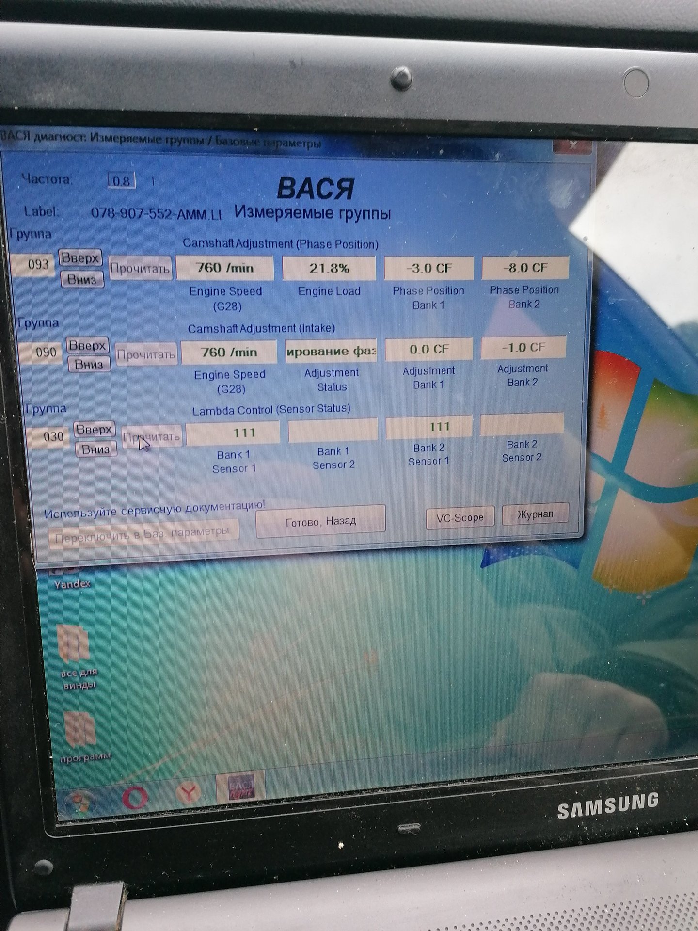

    Вот что получилось

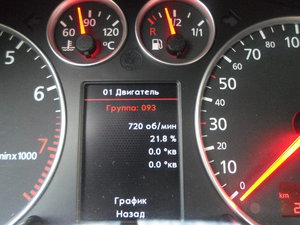

    Вернее сказать треск был, вот сейчас ездил жену встречать, машина прогрелась хорошо, звук стал тише, подключился в 093 гр в последних окнах стало 1 банк 2, во втором банке 1. Да забыл ещё написать что компресия везде выровнилась 12

    Поменял левый ГНЦ так метка на левой голове стало -7 гр. После вращения по часовой стрелки получилось

    Дим, доброе утро. Скажи а почему показания стали менять в 093гр? Сначала было всё по нулям в третьем и четвёртом окне, спустя 250км стало по еденице, вчера катанул ещё 350 км стало третье окно 2,в четвёртом 1,показания должны меняться?
