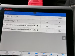

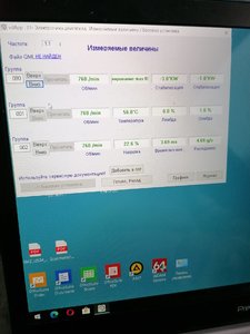

  12. Edik111

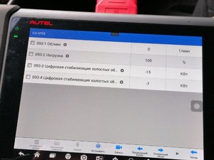

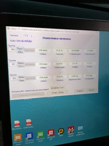

    Всем доброго вечера, сегодня посмотрели 93гр у меня вот такая херамуть, и какая всё таки группа 93???или 90???,я что то совсем запутался

    В 93 гр. показывает как стоит ремень ГРМ и он стоит очень криво -3 до 6 градусов должно. 90 гр. это показывает как работает ГНЦ его нужно смотреть под нагрузкой заданное значение: 16 … 25 ° угла поворота коленвала.

    я вот смотрю на твои фото и нифига не вижу.
    положение валов тебе нужно смотреть в 93 группе, последние 2 окошка. Разница допустима +-6 грудусов но не более 6 между головами

    Третья фотка 93гр - 16 - 7 и ещё вопрос, может из за этого дымить, давление в целиндрах 10,5 во всех целиндрах, заводится с пол пинка машина не троить, мотор работает устойчиво. Что можете посоветовать??

    по показаниям все равно не понял, это все минусы? если -16 и -7 то это разбег в 9 градусов, причем раньше. Скорее всего тачку трепет как собаку или на холостом или при разгонах.
    10,5 я так понял это компрессия? маловато будет, там вродь как 12 должно быть, или 15, точно не помню. Можно для начала попробовать мотор раскоксовать

    Да вот в том то и дело не трепет её, не знаю как сюда видио залить, отдовал головы в ремонт, гнц как утверждают не трогали, меняли направляющие, мск, и притирали клапана, когда поехал охренел, на второй передачи дым, компресия была до ремонта 11,5, куда еденица делась за ремонт не знаю, Дим если грм криво стоит дымить может?

    может конечно, у тебя зажигание происходит не в тот момент.
    по хорошему, тебе надо тупо взять стопор колена, планку для распредвалов. Отодвигаешь морду и заново ставишь все по планке, всё!
    я тебе больше скажу, у тебя может компрессия быть ниже из-за этого
