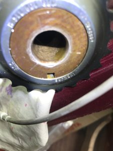

    вот и хочу посмотреть или что б кто то подсказал где метки у них на головах(между звездами или на звезду)???

    Неможет быть,у всех на голове 4-5-6 метка на зуб а у 1-2-3 между зубьями
    Путаете немного

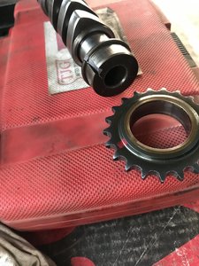

    Их и до тебя снимали, пытались выставить. Звезды на горячей посадке лично у меня после загнутых клапанов они остались на месте.
    На что ориентировался когда напресовывал? Может звезды все таки уже после сами проворачиваются.

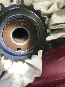

    Попробую еще выпуск выставить на место,там тоже имеется проворот,если не уберет тех 14* То буду искать б у
    Вот тока знать бы какие нужны,з зубом или между???

    Ориентировался по старому нагару,там видно было где они сидели
