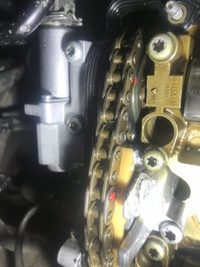

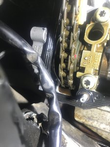

    Кароче вскрытие показало что в голове 4-5-6 все метки в норме а вот в голове 1-2-3 все время убегает метка впускного на пару мм вправо,хотя звеньев 16ть

    Та втом то и вся соль что немогу никак словить метку впускного на голове 1-2-3
    Толи цепь растянута толи валы неоттуда

    на bank 1 все время убегает впуск на пару мм с метки

    Какой метки? между чем и чем? Номера валов видно? или со звезд напиши.

    Метка выпуска стоит ровно по бугелю где метка а вот впуск немного убегает от метки бугеля вправо
    Планка кста встает норм

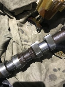

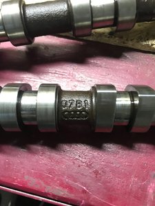

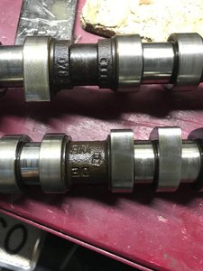

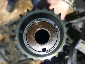

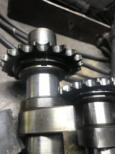

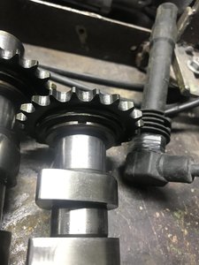

    Вот валы
  16. ruba4yk
    ruba4yk Новичок
    1 ноя 2011
    83
    ауди а6с5 2.4 AGA
    Кажется мне что валы не мои,мои метки на них кста между зубьями аак и положенно
    А може шестерня провернулась
