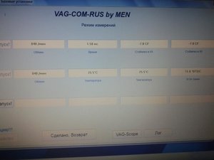

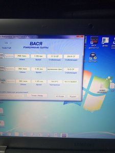

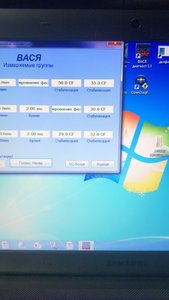

    Собрал, завел. Банк один -4 градуса. Банк два 0 градусов. Что делать скажите?
  2. dus72
    dus72 Старожил
    4 янв 2009
    12.790
    Тюменская обл.
    957 4.5t Magnum 23"
    ездить радоваться.
  3. Scra
    Scra Новичок
    8 сен 2014
    32
    A6/C5 2.7 biturbo
    4 градуса это норма?
  4. dus72
    dus72 Старожил
    4 янв 2009
    12.790
    Тюменская обл.
    957 4.5t Magnum 23"
    это допуск на исправный мотор а норма или нет уже личное дело каждого )
  5. alexander_kr
    alexander_kr северянин
    19 фев 2014
    1.198
    VW touareg GP
    Поездить, полностью прогреть, посмотреть. А потом - если хочешь, разбирай и корректируй. Я бы не стал. (А я итак не стал), по -4 на обеих сторонах и норм.

  7. КВС
    КВС Новичок
    12 июл 2013
    59
    а6 с5 2.4 alf 99
    стабилизация -7 0 выдало ошибку распредвала поменял местами вот 20140916_123000.jpg

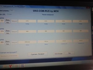

  11. Scra
    Scra Новичок
    8 сен 2014
    32
    A6/C5 2.7 biturbo
    32 группа
    -8.1% 0.0% -8.1% 0.8%

  13. dus72
    dus72 Старожил
    4 янв 2009
    12.790
    Тюменская обл.
    957 4.5t Magnum 23"
    передувает и по одному банку переливает ( цифры до сброса ошибок ведь? )

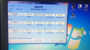

  14. Scra
    Scra Новичок
    8 сен 2014
    32
    A6/C5 2.7 biturbo
    #94 Scra, 20 окт 2014
    Цифры на холостом ходу после сброса да. А передув из за чего может быть?
    После 10ти минутной езды, цифры немного другие...

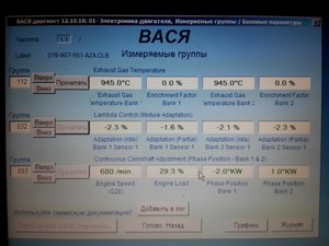

    В общем полная история такова:
    заменили насос 044 также поставили нулевик датчики широкополосников заработали намного лучше на холостых,
    показывали более стабильно в тех же 13-14 в зависимости от прогрести мотора, обрадовались, уже после замерили насос с помощью выносного манометра в итоге при нагрузке получалось 3.5-4 бара давит,
    поехали снимать логи пока ехали до места машина было немного прогрета и она ехала очень даже хорошо,
    но после того как двигатель полностью прогрелся то от логов пришлось отказаться из-за того что При разгоне как начинают раздуваться турбины в частности где то с трёх тысяч, машина проваливается, то есть дергается и перестает ехать…также при этом появлялась ошибка 17965 -Регулятор давления наддува.
    Р1557 -35-00 Выход из диапазона регулирования (больше верхнего предела), такая ошибка появлялась раза три после сброса. далее последние пробы заездов (два раза ещё катнулись) и ошибка не появлялась, там ещё походу надо смотреть шланги на саму турбину быть могут слетели завтра глянем а то поздно уже было а то что то не вериться сначала передувала после пропал передув,

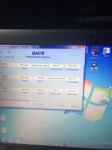

    Вернемся к провалам, Получается, что при выходе на буст широкополосники растут с отметок 12-13-14 и при увеличение оборотов они поднимаются до 17-18-19. Что есть не хорошо.
    На сколько понимаю машина очень сильно беднит смесь.
    куда копать? шланги все проверенные насос новый, давление 3.5-4 понимаю не стабильно, но вопрос вот какой если всё-таки нужно лезть механически, то что нужно смотреть- как поднять давление?
    В приложение несколько фот 32 группы после катаний, если они о чём то скажут конечно!

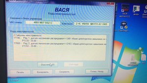

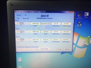

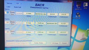

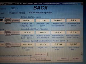

    доброго времени суток дорогие форумчане.
    вопрос стал как бы ребром,опишу ситуацию :приехало авто ауди а6с5 2,4 квака с жалобой на неровную работу пихла,диагностика показала ошибки по G 40 И G 163 по распредвалам ,также в группе 93 была следующая информация по стабилизации -24 +5
    при снятии крышки с головки 1-2-3 цил был обнаружен гнц с головы 4-5-6,то есть цепь он натягивал не в ту сторону и-зи того предполагаю были минуса
    был заменян весь комплект грм и гнц на правильный
    щас вот такие проблемы:авто троит пердит и толком не работает ,переставлял метки раз 10 и никак не могу словить 0
    цепь на голове где менялся гну в метках,другую нетрогал
    все выставляется с помощи планки и фиксатора КВ,при обороте двигла планка становится норм,метки в норме а авто не робе
  20. dimka80b4
    dimka80b4 Редко здесь
    25 май 2012
    2.696
    Калужская обл.
    Allroad A6C5 2.5TDI
    датчики то вылечили?
