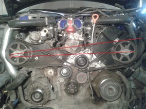

    Сегодня наконец то дошли руки разборать морду: Итог видите сами на фото...

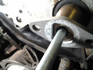

    И еще вопрос: Не могу найти куда вкручивать стопор коленвала

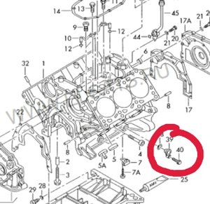

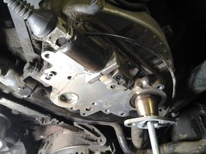

    Чтобы добраться до отверстия стопора коленвала - сними патрубок и трубу идущую от левой турбины к интеркуллеру (там все просто - два хомута и два болтика шестигранника под 5" биту, которые притягивают трубу к масленому поддону - расположенны прям на уголке картера над трубками кондера и правее масляного фильтра). Можно и не снимать, но поверь так удобнее... после ищи на блоке ближе к коробке, в районе левой опоры ДВС пластиковую заглушку, закрепленную болтиком на 10". Снимаешь заглушку и перед тобой будет отверстие под стопор.

    на бес нет заглушки с болтом там резьбовая "пробка"

    Спасибо, нашел, закрутил. Вопрос следующий: Мне можно будет снять ремень и крутануть за звезду распредвалов правой бошки, чтобы подвести чуть стрелки двух распредвалов? ! А то они миллиметра на два в сторону ушли, или эта проблема уйдет путём правильного натягивания ремня грм?

    И еще мучает одна не понятка: Как вообще будет выставляться зажигание если звезды распредвалов сидят на конусе? То есть звезду выставляем, а распредвалы стоят на месте! ? Объясните чайнику? !) Тут этот вопрос кто то задавал уже. ..

    Ты выставляешь не звезды, а валы. Посмотри внимательно куда вставляется планка.

    Шестерни на конусах, а шайбы ушастые, в которые планка вставляется - нет. Они поворачиваются вместе с валами. Как-то так.
