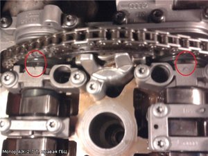

    Действительно так - судя по фото. Получается, что у тебя впускной распредвал на правой голове стоит от левой...:confused: Или у меня глаз замылился?

    Нет не впуск, а выпуск получается из левой бошки...
    Неужели перепутали? КАк еще можно определить?! Маркировки там на них нет никаких...? Или остается только снимать левую крышку, и смотреть уже там, если анологичная ситуация будет, то точно Джамшуты, перепутали...

    Так ты же про впускной пишешь, и на фото с риской на валу - впускной.

    Не, впускной вал у меня на первом фото с ушедшей влево меткой. Это я вопрос писал о том, не надо ли перекидывать цепь. А вот выпускной как будто с левой бошки...

    Мужики, вот фотку нарыл по фазам, 93ья группа. Что скажете?

    криво. исправлять.

    Мне как чайнику объясните... Я правильно же полез в правую голову? Исправлять как? Выставлять метки ГРМ по планке? Или или?

    так оно может стоять и по планке и по стопору но не будучи преднатянутым ремнем.

    Ну да, по правой голове впускной вал плохо стоит. Только я никак не могу сообразить почему... Может всё-таки зуб на цепи сбит?

    Как я понял, выпускной вал на метке стоит. А впускной на этой же голове - сдвинут. Если оно так, то причем тут ремень?

    Не забивайте человеку голову. Так и должно быть. По правой ГБЦ на одном из распредвалов метка и не должна совпадать, а быть немного смещенной. В конце-концов откройте Elsa там это все расписано и показано в картинках как и какой вал должен быть смещен. Мастера блин...

    Во во. У меня так же метки! Вопрос теперь в другом. Допустим что по валам все правильно. Тогда объясните мне пожалуйста почему на впускном метка-квадратик находиться между зубьев звезды. А на выпускном строго на против зуба... (схему скидывал ранее)

    Вот честно, не помню. Если мотор разбирался, могли перепутать расположение впускных валов, но опять же только до момета окончательной сборки, потом это будет весьма наглядно видно, т.к. не будут совпадать метки. Для успокоения можете проверить номера впускных распредвалов по ЕТКА - они разные, заодно поймете где какой стоит.

    Ух ты мастер то какой нашелся! Пук в воздух это круто. Вот Вам, уважаемый, выдержка из Эльзы. Найдите мне там хоть слово о том, что один из валов в правой ГБЦ должен стоять не по метке. Слышу звон да незнаю где он это называется. А я вот только из гаража вернулся, цепи заменил в обеих головах и у меня почему-то все рисочки совпадают.

    посмотри на иллюстрации внимательно.
