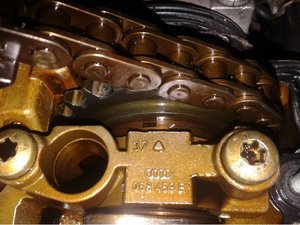

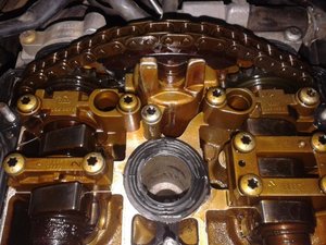

    Приветствую всех! Зарегистрировался на данном форуме чтобы решить маленькую проблему.
    Дело вот в чём: Настраиваю свою машинку по ЛОГам (кто в теме тот поймет), суть не в этом. Диагност говорит что, что-то не в порядке с фазами правой бошки...
    Вскрываем клапанную крышку правой "бошки" и видим следущее:
    Это распредвал правой бошки, который ближе к форсункам. (Как я понял это впускной). Вопрос в следущем: метка на звезде не совпадает с меткой на постели. Тоесть метка (квадратик) на звезде распредвала находиться как бы левее на пол зуба метки (стрелки). Означает ли это что надр перекидывать распредвал на один зуб, или это просто признаки вытянутой цепи?

  20. Денис из Самары
    Денис из Самары Участник форума
    1 июл 2010
    286
    А6 2,4 кватро 03г.
    Ну на первый взгляд напрашивается передвинуть на 1 зуб распредвал. Хотелось бы увидеть показания по отклонениям фаз - 91-93группа. Сколько звеньев цепи между зубьями соседних звезд?
