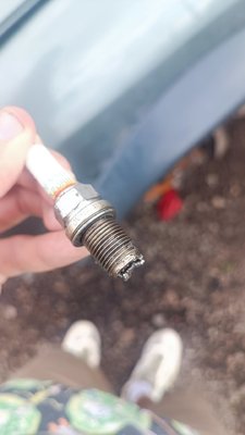

    Собрали новый мотор. Готовимся к первому пуску - смущает что этот фазорегулятор (гидронатяжитель цепи ГРМ) выстреливает вверх, но потом его прижимает целью обратно вниз. Решили что не можем ручной прокруткой коленвала создать достаточное давление масла чтобы он зафиксировался в одном положении. Ничего не смогли найти в интернете по этой теме, пытались без свечей крутить стартером чтоб поднять давление - ничего не вышло. С огромным страхом решаем запускать двигатель - успешно, отработал он минуты 2 и начал маленько троить, почти заглох, через секунду снова нарастил обороты до холостых, но мы его заглушили (мог затроить так как половина оборудования была не подключена и не хватало каких-нибудь датчиков типа дмрв). Через пару минут пробуем ещё раз, запустился заметно проще чем первый раз, но через секунд 30 работы появился страшный звук и мы максимально быстро заглушили его. При попытке третьего пуска был слышен отчётливый звук удара и прекращение попытки крутится. Выкручиваем свечи - одна выкручивается с ненормальным усилием по сравнению с остальными. Место образования искры этой свечи в замято по самую резьбу, часть резьбы просто срезана вместе с металлом - вероятнее всего поршень ударил в клапан ну и всё из этого вытекающее, согнулся, съел свечу, больше не заходит в свой паз и соответственно поршень упёрся в торчащий клапан и не даёт коленвалу вращения (в обратную сторону ключём можно провернуть, до момента пока этот поршень снова не окажется в верхней точке). Собственно в чём вопрос, кто знает? Сейчас мы его снова переберём, возможно придётся менять даже поршень, но как нам в следующий раз избежать этой беды? Мы посчитали, что беда в том, что когда натяжитель вверху - поршень идёт, а клапана стоят, так как цепь вдавливает натяжитель вниз в этот момент и соответственно не совпадают такты движения клапанов и поршней. Была надежда, что двигатель запустится и на оборотах уже наберёт нужное давление, но видимо не хватило.

    какие оскорбления?! школьники не зассали и решили починить мотор. возможно, менять придется головку блока и все клапаны.
    залог успеха - новый натяжитель и правильная установка фаз грм.
    ps: судя по фото свечи, речь идет о тойотовском говномоторе?)

    Свеча сама себя ударила ?))
