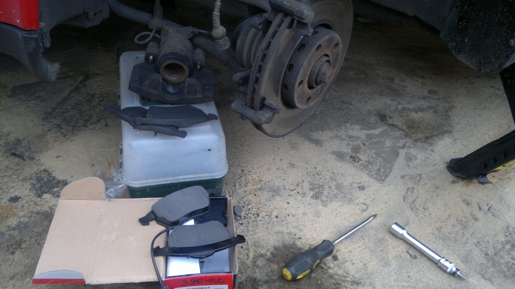

    Ну собсна на этой неделе и глянул :D час назад..
    фишку сдернул с бачка - лампа не потухла..
    знач колодки остаются только..
  8. ASheff
    ASheff Заблокирован
    24 окт 2009
    32.815
    A4\B6 1.8TQ AT 04г
    На выходных заменил передние колодки - лампа потухла :D

  9. oko-63
    oko-63 Живу я здесь
    3 мар 2008
    3.611
    100/4A 2.8 AAH 92г
    Небось, привык уже к этому огонечку, скучно будет без него :).
    Значит, нет отдельного символа на износ колодок.
