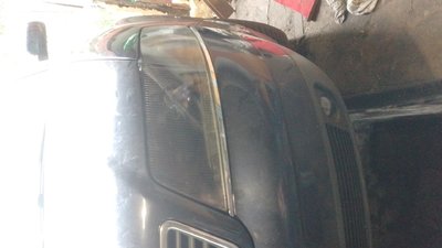

    Здравствуйте кто может подсказать, не так давно приобрёл а6с5 1998г так всё хорошо ездит , много всего подделал , но покоя мне не даёт одно но, конкретно правая фара , она как-то не правильно стоит между капотом и фарой большая щель , что я только не пытался сделать всё напрасно , а левая чётко стоит , может кто подскажет в чём тут проблема, и как её решить.

    Ну ты хоть бы фото выложил. У рестайлинг и до разные фары. Могу предположить, что проблема в этом. Смотри номера.

    По стеклу видно, что фары те, что и должны, т.е. дорестайл.
    Так что тут только результат плохого кузовного ремонта.
