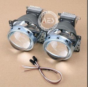

    Кстати такие вместо штатного ближнего с сгоревшим отражателем жду

    А это би или моно??? и скок стоят

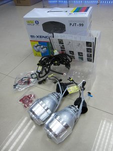

    Би там катушка и 2 провода на фото видно, стоят в китае 26$, + 28$ доставка, но это самые дешевые из заводских . Есть и Киото d1/s 3 дюйма от 140 + доставка

    и когда они тебе прийдут??? т.е. как я понял их без всяких проблем вместо наших моно линз можно поставить???

    Думаю что после праздников сразу, 2.5 дюйма встанут крепежные отверстия через небольшие проставки алюминиевые по месту просверлю. На Audizine видел , там из орг стекла проставки сделал. Работы минимум....по плану , а как уж выйдет не знаю. Отпишусь :) На дальний провод вывести еще, ну это фигня все главное поставить и откалибровать по старой линзе

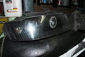

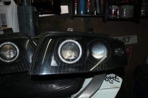

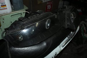

    вот вид с линзами в дальнем

    если в них ивместо штатных линз тоже би линзы впинуть, то будет 2 ближних и два дальних в одной фаре))))))))))

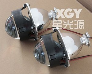

    Бленды походу красить придется у меня как раз пара для дальнего такая примерно едет , еще Ангельский глазок отодрать бы он там чужеродно смотрится. :)

    а где можно посмотреть линзы которые ты заказывал??? сайт???

    Одни здесь, там доставка правда сейчас дорогая только EMS после праздников будет обычная почта
    [CUT]http://www.aliexpress.com/snapshot/204726761.html[/CUT]
