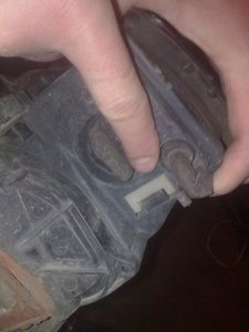

    вот этих белых не должно быть с завода???

    Заглушки есть!!! по одной на каждой фаре.

    енто как так - по одной?????? если места под них в каждой фаре два. Димон, ты хочешь сказать, что их туда в ставлять не надо было??? Но мне ж помогло. Весь пот как рукой сняло после установки даннго девайса. Причем протестированно уже было в проливной дождь.

    Купилодну(подарили одну) новые фары валео, там по одной заглушке.

    не, ну бред получается же. По логике, если место есть под неё - значит она (заглушка) там должна быть!!!
