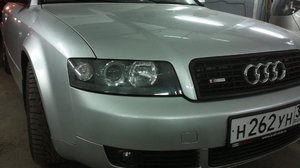

    А номерок? И еще вопрос а есть ли возможность переставить моторчики корректора из обычных фар в Би-ксеноновые что бы работал "ручной" корректор?

    Да фары б/у из Польши. Состояние более чем приличное, вентиляционные трубки все на месте, стекла хорошие, верхний регулировочный шток уже подлечен, линзы свежие. А номерок светодиодных осрам не подскажешь?

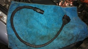

    без переделывания проводни фар может не получится. Вот тебе тема, фары правда другие на распиновка разьема фары идентична
