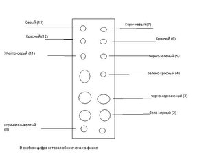

    Какой из этих проводов отвечает за фары? Картинка во вложении.

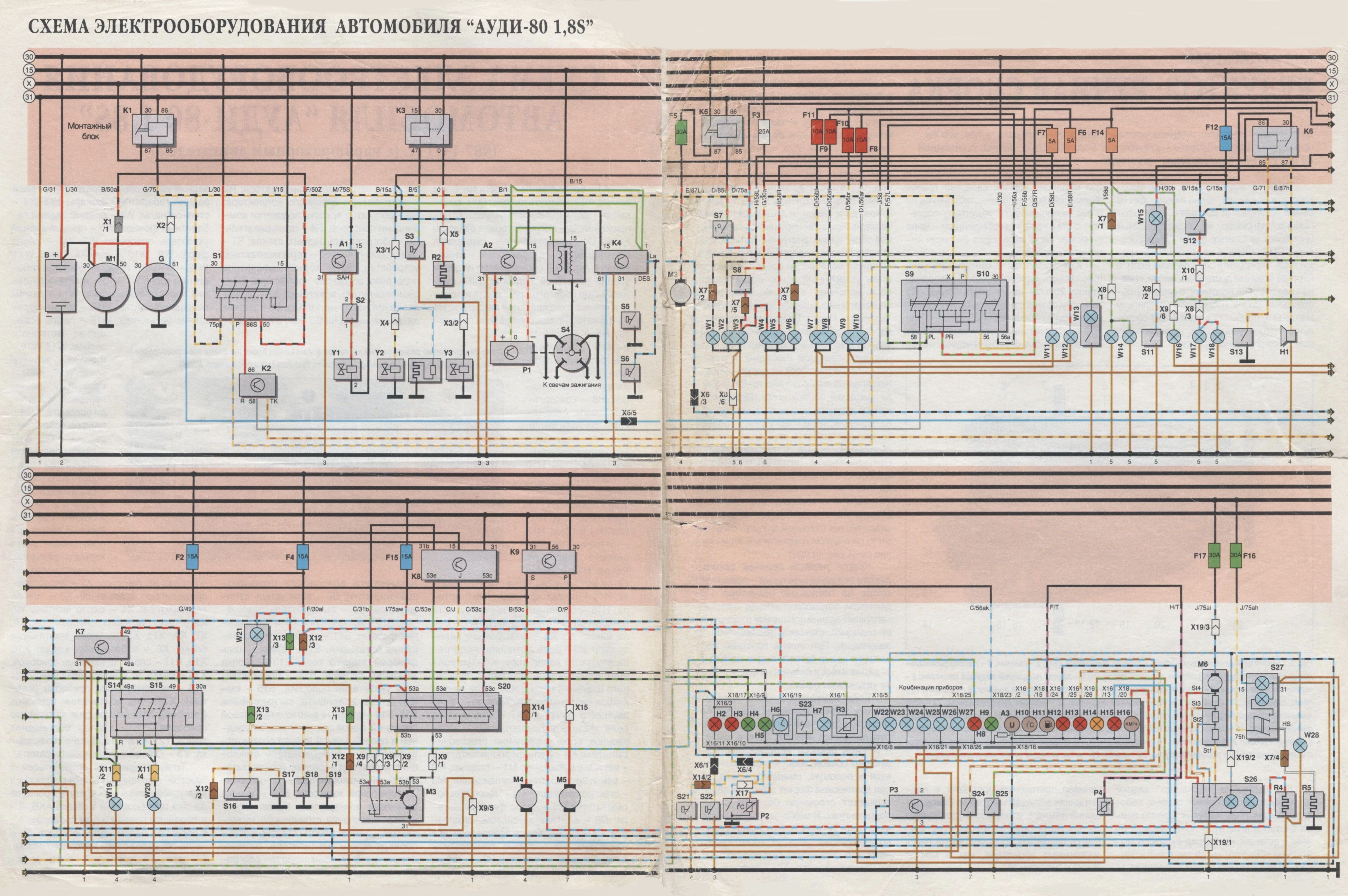

    вот схема так схема
    красный +12 с акб пост
    чер-желт от замка заж + 12
    желт и черно-бел выход с перекл на фары(дал\бл)
    1 человеку нравится это.

    Это "схема" фишки которая идет на подрулевой, рисую как умею :). За схему спасибо, правда сам я в ней врятли разберусь, но может пригодится при визите к электрику. Просто хотел сам понять в чем причина и устранить ее.
