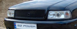

    Ниже оригинал Хелла от РС2.
      14,1 КБ
      452

  15. DEN-1
    DEN-1 Участник форума
    2 дек 2007
    365
    ОООО купэ 2,3 1994г.
    Просто в этих фарах уж очень много китая...
    1. пластиковые колпачки на поворотах
    2. серебристая полоса на стыке с крылом (с темным цветом авто не айс, а на светлом черные фары наверное не смотрятся)
    3. ангельские глазки всетаки для БМВ, да и светят они не так как на БМВ.
    4. верхняя полоса вообще не в тему.
    Еще косяки...
    5. к 2,3 правая фара не подходит без колхоза (корректор так и не встал) к другим двигателям хз.
    6. регулировка света еле выставляется.
    7. надо перекидывать провод чтобы ближний и дальний светили одновременно.
    Положительное...
    8. Светят не хуже штатных
    9. после переделки похожи на РС2 только блэк.
    10. Лично мне они достались в 2 раза дешевле чем стоят.
