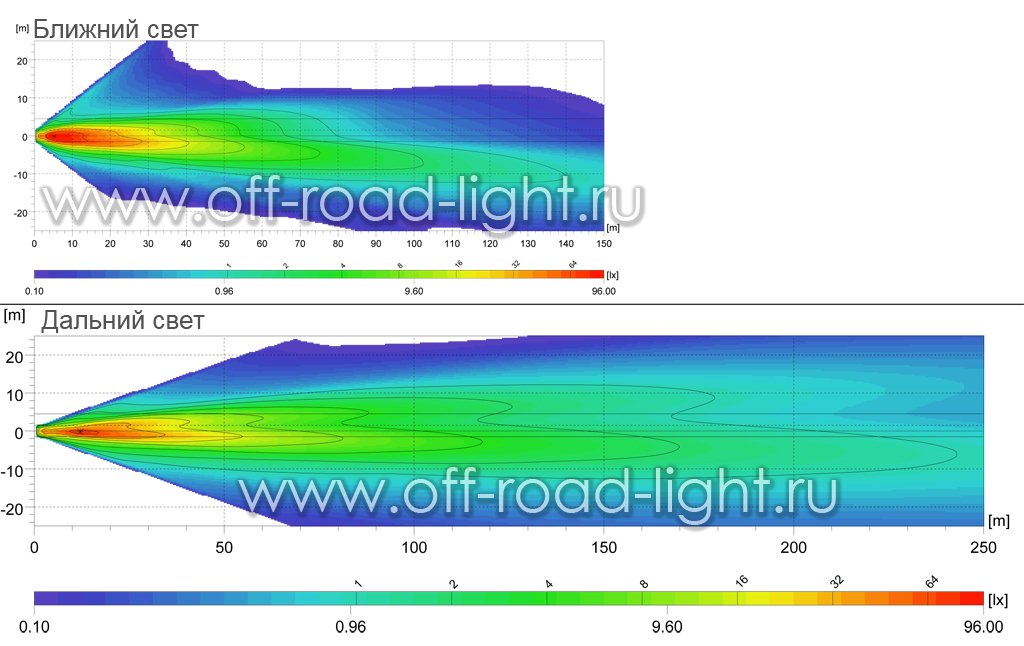

    Вот ещё картинки:
    Тут хорошо виден угол "обзора" ближнего и дальнего света. У ближнего угол шире.
