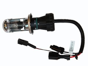

    Би ксенон, хотя бы не будет засвечивать зону отражателя, которая отвечает за дальний свет. А при чем тут линзы? Линзы тоже разные бывают:) И потом можно поставить лампы 100\120 разгрузив релюхами подрулевой, будет по сути такая же яркость как у ксенона, только отражатели будут быстро выгорать. Ксенон да за рассеиватель любой ставить плохо и к тому же наказуемо. А советы ну свет то надо как то улучшить:) Не ну еще мона противотуманки забабахать, типа линз микро де ксеноновых, это более правильно и законно, но домотаться все равно могут.

    Слов нет,какая нах разница между лампами би и моно ксенона?в би просто ближний и дальний свет и лупит он одинаково в неподходящей оптике,аж до 5 этажа засветы

    Разница мой юный друг, в том, что би ксенон под Н4 имеет собственную подвижную шторку, а моно это просто лампа которая даст засвет всей параболы отражателя. Или ты не знал, что китайцы делают такие лампы?
    Я тоже против установки ксенона в галогеновую оптику, но это уже выбирает каждый для себя.

    Сам включи,би лампы могут только переключать ближ/дальний,шторка электрическая имеется на би линзах только
    Физик так понимаю не видел не одних не других ламп

    Да ну? Ксеноновая лампа, это газоразрядная колба, которая имеет только 2 состояния включена и выключена, она никак не может переключаться, т.е. по сути сама лампа всегда моно ксенон. Режим би ксенона обеспечивается либо шторкой на линзе либо шторкой на лампе, либо движением самой лампы (это самый сложный способ и его уже не пользуют)

    Посмотри картинки хоть,шторка колпачок там есть но она как бы не двигается,на обычной лампе тоже есть и ?не важно какой ксенон би или ... Он один *** слепить будет хоть в жопу его засунь
