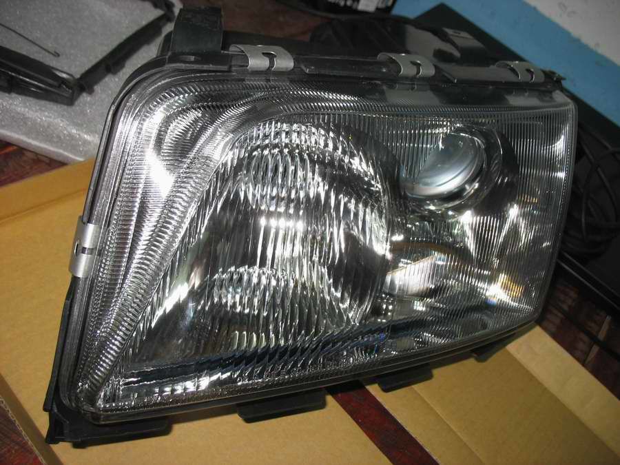

    ну мы же обсуждаем установку фар от А6 на сотку. Фишки ну по любому менять и это не проблема. В отчёте номера есть. Можно новые купить (как я делал), можно на разборе найти.

    новые линзованные Depo светят хорошо.
    Фары, которые я ставил (см отчёт) были под наблюдением 3 года, потом машина уехала в другой город. Деградации не было замечено.

    ну ты сначала с отчётом ознакомься всё же, т.к. просто фары купить - не достаточно ))
    Насчёт темы стекло/капот вот это фото всё должно объяснить тебе (это стекло А6):
