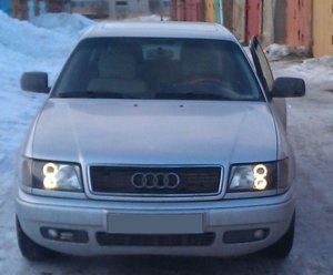

    Продажные А6С4 примерял
      144,4 КБ
      270
    Denis Urevich нравится это.
  15. Bla©k
    Bla©k Модератор
    9 июл 2010
    11.514
    A8Q
    это без резиновых уплотнителей.
    Если машина чёрная, то и с уплотнителями нормально будет.
  16. gtrance
    gtrance Живу я здесь
    8 июн 2007
    1.734
    Оренбургская обл.
    sv32+с4+ms110.
    О, да и так норм, ваще не критично походу...
  17. Al-wagen
    Al-wagen Захожу поудивляться
    27 май 2013
    5.542
    Алтайский край
    Красненькая
    Только аудиводы заметят, что что-то немного не так.
    У тойот вон какие рубленые и выпирающие фары, выглядят совершенно чужеродными, явно с другого авто.
    Лишь бы свет был пристойный, с остальным можно мириться. ПТФ если включать, вообще хорошо будет со светом. Гену только проконтролировать и проводку с релюхами предусмотреть.
