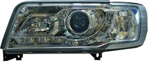

    Погуглил - есть красивые фары, но сомневаюсь, что где красиво там лучше светит.
    Стоит ли рассматривать эти фары или гомно для красоты?

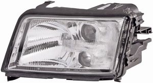

    Следующий кандидат вот такой:
    Но все магазины говорят мол нет в наличии на складах на которых они заказывают.
    Что о ней скажите? кто пробовал?

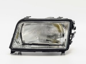

    Ну и классическая фара:
    Меня уже хотели нахлобучить на такой фаре.
    Захожу в один магазин и он мне называет цену 3100 за одну.. называет производителя.
    Захожу к другому, тот называет того же производителя но уже 2200, а другого производителя хорошего 3100.
    Я не стал их бить, решил спросить на форуме как мне быть, какую фару можно заказать.
    Машина не на продажу, хочу добрые взять, чтобы не сгорели отражатели.

    бери вот эти от А6 С4. или S4.
    у меня 15 лет уже стоят от S4. правда были новые абсолютно. так вот отражатели чуть чуть похерелись. но там же модульная хелла. можно отдельно модуль заменить.

    года 2-3 езжу на линзованных от S4/TDI (вторая картинка у тебя) - ночью стало возможным ездить :) свет полностью устраивает, теперь думаю об омывателях фар.
    до этого стояла обычная (третья картинка)

    Беда с энтими фарами. Тут ведь еще вопрос - кто делать будет этот самый свет? Если не сам - бери новодел за минимально возможную цену и ставь - там несложно и правь пучок света - это недолго. Будет некоторое время как у всех +-.
    Если рукастый, то по-хорошему, схема, как мне видится, такая:
    1. Берутся б/у фары от А6С4 рис.2. Хоть где, хоть авито, хоть с рук на барахолке, за минимально возможную цену 2 штуки. Они будут подубитые все, без исключения - у родных фар усосаный пластиковый отражатель на БС, фишка конструктивная и обойти её почти невозможно. От этих фар самое важное - потроха и стекла. Корпуса фар на всех С4 почти одинаковые (разница, конечно есть, но некритичная для полного решимости человека), как и посадочные места стекол, которые можно менять, как заблагорассудится.
    2. Разбираются свои родные фары, заменяется потрошенция и вставляются провода с разъемами от родных. Главное - покупаются линзовые модули БС от следующего поколения А6С5 - у них уже не пластиковые, а металлические отражатели и выгорают они гораздо менее активно. Старые модули БС на помойку, новые вживляются с помощью немудрящего инструмента и обрезков оцинкованной стальной перфорированной/дырчатой ленты/полосы из строймага. Паяльник будет необходим. Сводится БС с ДС в безстёкольном виде, дома на столе в длинной комнате в открытом состоянии фар, чтобы был доступ к регулировочным болтам/гайкам на отражателе. Понадобится АКБ и провода с крокодилами. Более-менее спокойно сводится с приемлемой точностью за полчаса.
    3. Ставится на мэсто и в темное время подстраивается. Если модули БС приемлемого состояния - свет будет неплохой, но все равно похуже нонешних новых грант/приор со свеженькими отражателями.
    В принципе, можно поставить почти любой модуль БС, который найдется в хорошем состоянии и за недорого. Скажу за себя - даже линзовый модуль от 2110 будет светить лучше, чем родной обгоревший модуль А6С4. Я ставил трехэлементный отражатель от разбитых фар А4В5 в наши родные корпуса, светят очень внятно, но лучами-кинжалами, мне вот нравится больше чуть менее яркий, но равномерный свет линзовых модулей. Можно реставрировать родные отражатели, возможно это будет самый недорогой вариант. А может и не будет.
    При определенной решимости, можно поставить биксенон в старую фару, но к выбору модулей надо подойти серьезно. "Ксянон" в алиэкспрессном южноазиацком дешевом исполнении не рассматривай - это вариант для "продать авто", за год отражатели выгорают полностью, по крайней мере, такая ситуация была пару-тройку лет назад.

    Я купил второй вариант, новые, от депо. 4500р за штуку, с экзиста, еще не ставил, в гараже лежат. Проблемы купить новье не вижу, ценник норм, а обычные фары за 1500р на экзисте висят.

    а6 с4 линзованные депо(около 4500р)+соточные стекла хелла под линзу по 1600р. Свет норм.

    Обобощу все вышесказанное и добавлю своего немного))) Вариантов 4
    1. Новая фара бош - еще есть в продаже, только без противотуманок(на сотке они и так есть в бампере), ~7круб, вполне доступно+ "ресничка", наверно не дороже 500р/шт.
    Вариант безусловно самый кошерный, но сейчас дорого и свет у новых фар все равно так себе. Ставил себе фары А6+стекло А100/ТДИ, когда стоили 6круб фара+1,5круб стекло. Сейчас про стекла S4/TDI можно забыть - цена ушла за грань разумного, только если старые запасы перехватывать, и то 2..4круб/шт. Короче нафиг
    2. Б/у фара А6/С4 с живым отражателем дальнего света(1,5...2,5 круб/шт) +любая нормальная галогенная линза 2.7...3", как упомянул наш словоохотливый друг из Павлодара)))+"ресничка"+ ответные 5-пин фишки на проводку. За линзу 500..1500руб/шт, можно и бигалоген, только би дороже и непонятно зачем.
    Вариант - самое то, и недорого, и свет можно сделать реально хорошим. Ну или плохим, коли руки из опы и кривые)))) Ставил от битых фар с шеви-нивы - модули бош лампа H4, ближний понравился больше, чем с родными модулям.

    Родные сотошные фары можно оклеить. Если аккуратно - то и на безрыбье раком :D А вот линзовые модули в оракале и пары дней не проживут.

    IMG_8282_resize.JPG Насчёт Sonar.
    Стоят у меня на B4.
    Не без недостатков, но свет очень хорош. Даже слез с найтбрекеров на обычные осрамы. Но разгрузка стоит.
