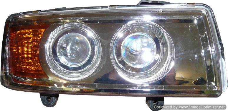

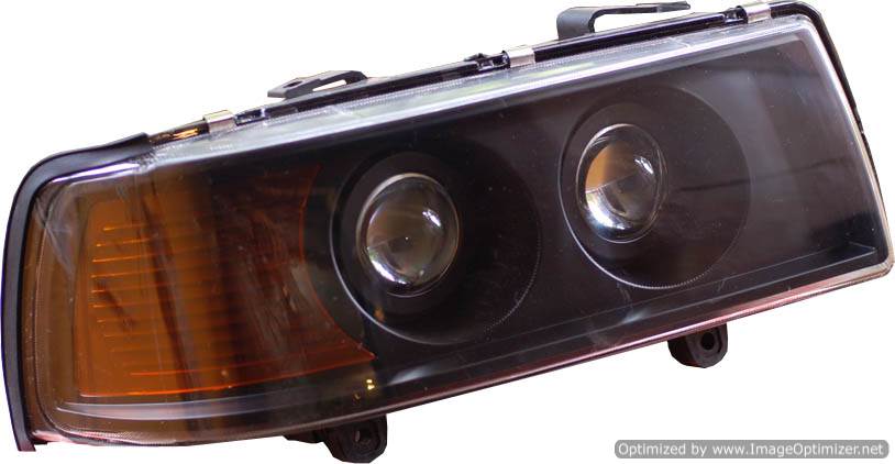

    Интересно а на Б3 линзванные бывают, ни кто не встречал?

    ОНИ ВРОДЕ БЕЗ ГАБАРИТОВ, ИЛИ Я НЕ ПРАВ?
