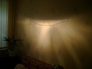

    вот эта якобы четкая граница и будет слепить встречку,особенно при установке ксенона......(на фото выделил)
    я тоже пробывал поставить хеловский биксенон в свои фары вместо дальнего света,и хотя на моём стекле линзы френеля на дальнем свете более плоские(рассеивание меньше),этого хватает для крайне неприятного ощущения для глаз встречки....
    поэтому то перед линзами ксенона и ставят ГЛАДКИЕ стёкла,чтобы НЕ было никакого рассеяния...:very_cool:....
    и в принципе неважно какая лампа стоит за линзой, рассеивание никуда не денется,от ксенона фотонов больше и ослепление сильнее...

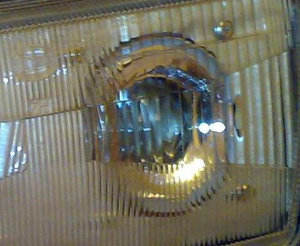

    2 недели езжу с ксеноном, все ок, ни кого не слеплю. Граница действительно четкая. Может Dimo61 у тебя проблема в том что рисунок на стекле другой и он по другому рассеивает световой пучек, что скорее всего...

    1.можешь считать ,что у тебя чёткая.....:laugh:....
    2.у меня проблем нет,так как перед линзами НИКАКОГО рисунка нет ...:very_cool:.....
    проблемы есть у "твоих" встречных..:nod:....

    Dimo61, есть такие люди которым сложно что-то обьяснить, как последнюю попытку, могу привести конкретно фотку рисунка рефлектора на стекле, в принципе даже не надо знать законы физики, чтоб догадаться как будет искожаться световой пучек в том или ином месте...:drunk2:

    мне не нужно объяснять .... я поставил в разные машины больше сотни комплектов ксенона в практически все мыслимые типы фар,вплоть до изготовления нестандартных фар головного света,и исследовал интересующий меня вопрос "идеальной" направленности и равномерности распределения освещённости с максимально доступной мне дотошностью..:very_cool:....
    твой вариант забракован,как далёкий от идеала...:nod:...

    Да нет, даж по сути понятно что твой вариант с установкой линзы под рефлекторное стеко. :rotate:
