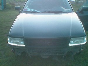

    Как вам такой вариант фар?
      58,3 КБ
      304
  5. Archer
    Archer Главный Кабриовод
    1 апр 2005
    6.458
    Audi Cabriolet
    Ответ: Фары А80 В3 - 4 глаза
    ну не знаю... все начали лепить себе эти диодные ленты в фары... у меня друг на акценте загорелся себе так сделать... пару раз Тазло видел с таким тюнингом...
    Всегда говорил - лучше стандартных фар и фонарей никто ничего не придумал!

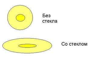

    Не верно, ни о каком слеплении встречки и реч не идет, могу сфотать пятна рассеивания на стене, без стекл пучек дальнего света строго круглый как от фонарика, а со стеклом немного приплюснутый, и ближний так-же...
