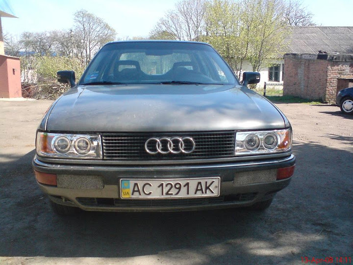

    Привет всем, недавно прикупил себе такие же фары. Покупал на http://allegro.pl обошлись в 220уе. На выходных поставил. Первая проблема была с пятном ближнего света, оно было перевернуто на 180 градусов. Пришлось разбирать фару, она была слеена каким-то герметиком, прошелся отверткой по периметру и она легко открылась. Оказалось и правда, при сборке линза ближнего света была перевернута.
    Далее вынул обе линзы с отражателями и поменял местами с переворотом на 180 градусов. Менял местами потому что ближний свет был внутри а я хотел чтоб был снаружи. После переустановки промазал стык фары строительным силиконом и склеил назад. Дал висохнуть и, вуаля!!! красивое правильное пятно. Как светит еще не оценил, так как ночью не катался, напишу результаты ночной поездки позже.
    Еще что увидел, по углах фар есть габариты и повороты. Для поворотов просто нуна лампочку вставить и подключить разьем, габариты уже идут с лампами и подключены, правда чтоб заменить в них лампу, придеться разбирать всю фару :(.
    Ну вот и все.
    Фотки
    [​IMG]это готовый вариант

    Если можно фото большим размером. А то на этих ничего не видно.
