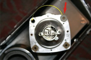

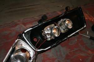

    Исправление китайского глюка
    Как и обещал отчет по переделке оптики..
    Инструмент
    все что нужно для снятия - установки
    Головка на 10
    Плоская отвертка
    Строительный фен
    Герметик
    Пиво
    Какая-то мать
    Нервы...
    Ну в принципе и все...
    Снятие установку не описываю понятно и так
    Разбор самих фар..
    Первая разбиралась минут 30 (боялся сломать)
    Прогрел по контуру строительным феном потом при помощи плоской отвертки, какой-то матери, и достаточно крепких усилий, удалось раз соединить корпус. Защитное стекло действительно пластик,но достаточно качественный, держатели ламп из алюминия, линзы - стекло. Так, что можно не боятся и ставить мощные лампы.
    Обследование приело к следующему результату.. Китайцы вроде все поставили правильно , но забыли,что линза переворачивает изображение.
    Далее пришел к выводу что простой поворот на 180 не получится.
    В итоге пришлось переставлять обе линзы с левой фары в правую и расположить ближний на внешнюю сторону. (кто будет разбирать поймет, по другому не получится).
    Кроме того пришлось переставить в другое отверстие несущие втулки (они круглые, а регулировочные квадратные). - втулки очень жесткие и для снятия пришлось греть феном...
    Сборка в обратном порядке.
