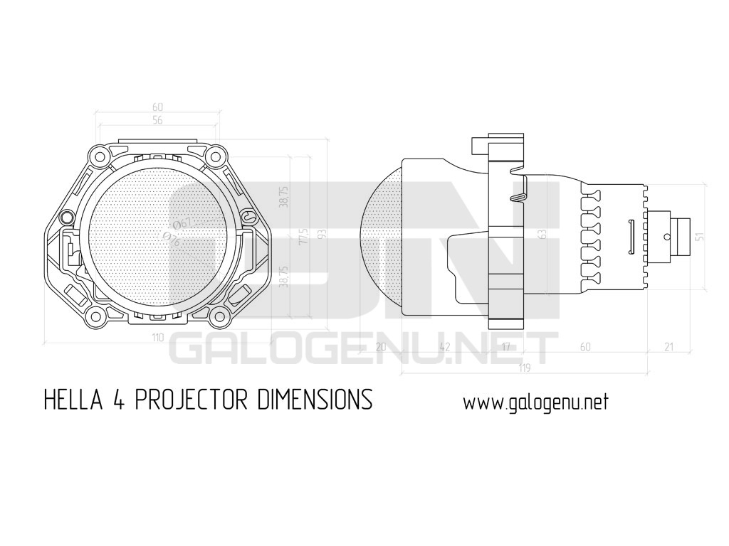

    у меня рестайл, т.е. я понимаю что у меня 3"
    меня интересуют габаритные размеры родного модуля.... по примеру как тут:

    спасибо, значит зеркальные бимодули или интема влезут без проблем
