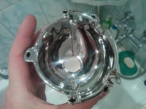

    Вот и пришли отражатели

    а подробнее проотражатели? чьи, почем, где заказывал?

    Отражатели мои, снял с фар, так как амальгаме пришел северный пушистый зверек, отдал их на хромирование, сегодня забрал. Только что закончил сборку фар. Завтра с утра поставлю, как стемнеет, поеду настрою и посмотрю на результат. Заодно немного полирнул стекла. Надоело ездить по приборам, надеюсь, результат будет:help:
    Несколько советов разбирающим фары:
    1. Удобно для размягчения герметика пользоваться духовкой, если ее нет(как у меня), то поможет кипяток, поливайте стыки корпуса со стеклом и герметик размякнет
    2. Отражающие поверхности протирать исключительно на сухую, в противном случае очень большой риск облезания амальгамы, причем облезает моментально.
    3. Дужки отражателя от времени и температуры становятся очень хрупкими и могут отломится при закручивании/откручивании. У меня сломались, проблема решилась с помощью шайбы.
    4. Резинки на креплениях отражателей сверху и снизу разного размера, не перепутайте местами, иначе задерете сильно вверх дальний

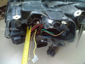

    у нас в городе нет таких, можно купить в интернет магазине, да они под галоген, цену нужно уточнять у них, я покупал у них биксеноновые линзы вот такие
    свет отличный теперь

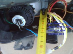

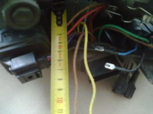

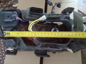

    есть только такие фото, кроме телефона под рукой ничего небыло
      72 КБ
      50,4 КБ
      78,4 КБ
      66,5 КБ

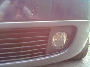

    Так калиновские ПТФ в ауди с5 подходят, без особых переделок?

    насколько я понял подходят те у кого скошенные противотуманки, у нас они за решеткой видно только дырки, нам не подойдут.

    переделки однозначно нужны будут
    вот как получилось у меня
