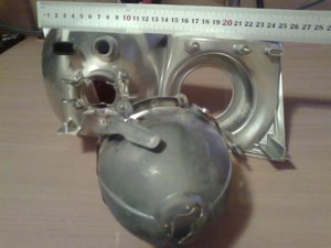

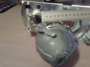

    Фото внутренностей фар с линейкой сделай!
  10. Alex0271
    Alex0271 Участник форума
    9 дек 2011
    115
    A4/A6
    Re: Фары а6-с5-97-04 Разборка-сборка- помывка.
    тебе изнанка самого общего отражателя нужна? или в корпусе?
    отражатель у меня есть снятый. могу его тыл прям щас щёлкнуть и выложить, если нужно.

    Любая информация нужна, в разных ракурсах. Сделай если можешь.

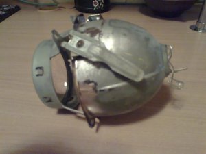

    суть такая: расстояние между левыми/правыми шпильками для крепления линзованного отражателя ближнего света - 45 мм, между верхними/нижними - 87 мм. нижние шпильки смещены вперёд относительно верхних на 1 см. при установке - отражатель ближнего выставляется под углом вниз на 1%. т.е. - на расстоянии 1 м ближний свет должен светить на 1 см ниже дальнего. расстояние между лампой дальнего и ближнего света - 10 см. т.е. - при выставлении ближнего плафона - луч должен идти на любом расстоянии параллельно дальнему лучу - на расстоянии 10 см, и с каждым метром - опускаться вниз на 1 см. тот ещё гемор аккуратно их выставить)).
    делается это так: ближняя линза выставляется по дальнему свету. т.к. его отражатель отлит намертво из пластмассы и линза ближнего садится на него.
    рисуешь на бумажке А4 две горизонтальные параллельные линии. на расстоянии 2 см одна под другой. отмечаешь крестик на верхней, и в 10 см встороне от него - на нижней. вешаешь это дело на стенку, напротив на расстоянии 2 м ставишь на табуретку основной отражатель с прикрученным к нему линзованным отражателем, подключаешь дальний (через зарядку акб или со снятой акб), направляешь центр пучка в верхний крестик, выключаешь, включаешь ближний и выставляешь его по нижнему крестику. крутишь гайки шпилек, пока не попадёшь. вот и вся хитрость. ) потом для контроля отодвигаешь табуретку метров на 5 и проверяешь. ежели расстояние между ближним/дальним осталось 10 см, а ближний стал ниже дальнего на 5 см, - значит ты их победил). и будут они тебе светить правильно, а не в разные стороны). запихиваешь всё это в корпус фары, лепишь стекло, и т.д.. когда всё соберёшь, - едешь на сто, и они тебе прибором делают уже общую регулировку света на машине - как положено. занавес).
    забыл сказать, - на фото отражатели "вверх ногами" лежат).
    лови:
