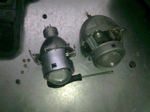

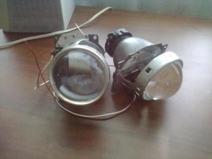

    снял, разобрал, промыл, покрасил рамки в чёрный мат, полирнул стёкла, собрал, поставил...
    зы). - и туманки уже калиновские))... весч! родные линзованые птф - с ними действительно и рядом не стоят по освещаемости (как и по цене. в другую сторону. во сколько раз родные дороже, - во столько раз хуже светят. парадокс). калиновские птф светят лучше ближнего. и обочины далеко в стороны хорошо освещают.
    с чёрными рамками фар - чёрный машин выразительнее смотрится. более строгая и чёткая морда лица получается. при этом - без ляпистых излишеств.
    огорчает другое... - ближний свет - остался дерьмом. всёже нужно на новые хеллы раскошеливаться или искать новые фирменные отражатели с линзами. галогенованые. кто-нить знает, - они отдельно от фар в природе бывают?

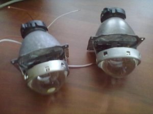

    у меня тоже калиновские стоят, свет хороший от них, и вот ещё би линзы пришли на выходных хочу поставить и реализовать морганием дальним (на бумаге вроде ничего сложного)
