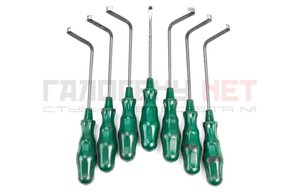

    да ладно, конторы по переборке и ремонту/тюнингу фар как то же снимают стёкла с этого герметика, я даж знаю как, с помощью аот такого набора инструментов...
    так что всё возможно и без куроченья фар, единственное это конечно нецелесообразно покупать набор инструментов для вскрытия только пары фар, но в целом вопрос решаем.

    А в обще в моей машине много странностей которые я пока что обнаружил и фары не с тем герметиком входят в эти странности.Я б понял если б стекла были других годов...но нет же..и на Стеклах и на корпусе на крышке задней один и тот же месяц и один и тот же год...:confused: Пока придется поездить с чуть запыленными фарами.жалко их уродовать...одну попробовал поковырять...сделать можно но с самодельным инструментом не вышло, попробовал бы спец инструментом.но набор стоит 5000р за такую цену можно стекла новые купить=)

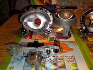

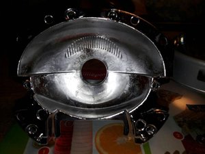

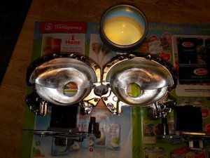

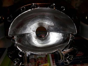

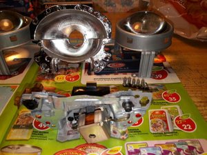

    Клубни есть вот такой вопрос: кто нить в курсе(мож контактик есть или сам занимается) кто гальваникой занимается незадорого? я тут фарки раздобыл и хочу отражатели восстановить до состояния новых , вот они собсна...
    если кто что знает об этом, маякните пожалуйста сюда, в ЛС или по телефону (номер в личке), буду признателен :shuffle:

  6. alexson.75
    alexson.75 Старожил
    16 дек 2010
    14.365
    A6/C5 03г.2.4Q Avant,АКПП
    Е
    Позвонил, пообщались, стоимость инимального заказа 6000р., но есть одно "но", аллюминиевые отражатели не делают, а у рестайловых би-ксеноновых модулей отражатель на линзе именно такой :(

    На данный момент нашёл человека который приведёт в состояние новых мои отражатели за боле менее приемлемые 4000р. за пару, как будет результат выложу фото, заняться получится не ранее 15-го.

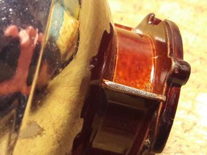

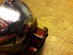

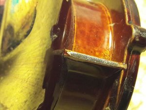

    Итак, Серёж константирую факт-отражатели штатных ксеноновых модулей из силумина (ну или аллюминия, кому как нравится), взял надфиль и пильнул торец перегородки, вот даж приведу фотофакты...
    думаю далее комментировать нет смысла, так что люминь братцы, люминь :nod::laugh:
  12. ser_gr72
    ser_gr72 Старожил
    23 окт 2006
    28.387
    ну теперь ищи, кто гальванику на него сделает
