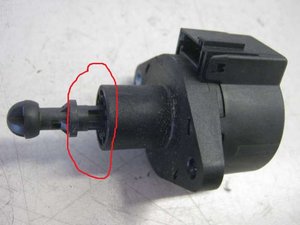

    Но появилась проблема с корректором.
    На правой фаре корректор как то странно работает. Дело вот в чем. После завода машины фара отработала только вниз, вверх так и не поднялась. Я снял корректор и понял что его шток ушел в крайнее положение. Т.е. он полностью втянут в корпус корректора. Я его выкрутил на максимум, поставил назад, и все заработало, но этого хватила на три завода. В конце фара опять оказалась полностью опущенной, я опять снял корректор и увидел туже картину, шток полностью втянут в корпус.
    Что там может быть не так я не понимаю, обмотка на двух катушках целая, сопротивление 7,3 ома. Может шток надо как то изначально по особому выставлять?

    Я так понял, что они поставили отражатели, и чуть чуть их наживили на крепления механического корректора, и оставили, потому что электро корректор уже был установлен в фару, он не давал им посадить отражатель ровно. Ведь шток корректора без питания остается неподвижным.

    Есть мысль, перед внутренним магнитом, который накручивает шток, поставить шайбочку. Как мне кажется, когда шток полностью втягивается в корпус корректора, магнит как бы подклинивает изнутри о корпус корректора. Потому что когда его рукой откручиваешь назад, требуется некоторое усилие, как бы сдернуть его надо. Сродни тому, когда гайка/болт немного прикипает к чему нибудь.

    С корректорами я разобрался! 2 недели после "колхоза" и полет нормальный. В общем я поставил пластиковую шайбу, которую сам и вырезал, поставил ее между корпусом корректора и его штоком. На фотографии отметил место куда шайбу надо посадить, при этом ничего не надо разбирать, просто с торца прорезал шайбу и надел. Все теперь шток не заклинивает в крайнем положении, шайба играет роль ограничителя, равного ее номинальной толщине.
