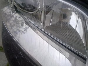

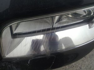

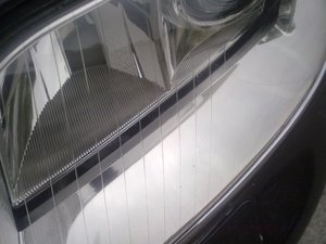

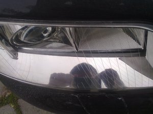

    Как раз сходил сфотал.
    Вот:
      85 КБ
      229
      81,1 КБ
      204
      71,4 КБ
      205
      94,4 КБ
      180
  3. ser_gr72
    ser_gr72 Старожил
    23 окт 2006
    28.387
    Щель на 2-й и 3-й фотках фотке - шарик мотора не вставлен и отражатель наклонен.
    Регулировки по высоте нет.
    Зазор на 1-й и 4-й выбирается регулировкой по горизонтали.
    Сейчас фара светит в глаза встречным.

    Спасибо. Без расклеивания фар это можно устранить?
    Есть подозрение, что они все таки срезали резьбу на винте регулировки по вертикали, есть ли ремкомплекты какие?

    Не работает на левой фаре, там где зазор больше. А на правой видно что отражатель трется о планку, полочку первую. Простите, забыл уточнить. (После моего визита к ним, я этих щелей не заметил, и корректор работал, но через 1 день левая фара запотела, я приехал и указал им на это, а так же на неправильную по моему мнению сборку, и вот после повторной сборки они мне выдали перл, о том что там по другому никак не посадить отражатель, и вообще на всех А6 они так и стоят :hot:, ну а после я уже заметил что автокорректор не отрабатывает при заводе машины....)
