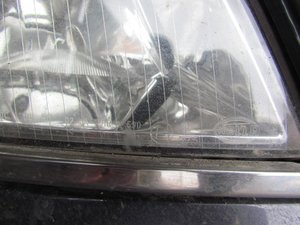

    Да машина с гаража не выезжала уже месяц.Вент вроде свободный.
    левая не потеет,а вот с правой геморой

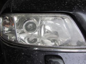

    В общем смотрел датчики уровня кузова,не нашёл((:)shock:

  14. novo69
    novo69 Участник форума
    30 июл 2012
    157
    А6Q(4вС5)2.4 2002г.
    у меня
    у меня на переднем левом рычаге датчик с пластмассовой тягой и на заднем мосту слева
