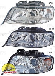

    рестайла было 2!!!первый был проведен в 99 году,внешне выразился во внутреннем устройстве головных фар,а именно немного иной маске(отражатель дальнего,он же основа крепления линзованного модуля),лампа габарита "переехала" с нижней части отражателя дальнего на его верхнюю часть,так же лампа поворота получила.
    Га твоем фото фары первого рестайла колпачок,так же была установлена линза большего диаметра(по одной версии она имеет диаметр 2.8 дюйма,по другой ее диаметр 3.0 дюйма),фары образца 97-99 годов полность взаимозаменяемы с рестайлинговыми фарами образца 99-01 года,далее в 01 году был второй рестайл,который более глубоко затронул внешность авто(зеркала,капот,фары,бампера,противотуманные фары,задние фонари,бленда(рамка под номер) и т.д.,фары образца 01-04 года установить взамен 97-99 и 99-01 можно,но также придется заменить капот и бампер.
    На твоем фото фара после первого рестайла,т.е. 99-01г.
    вот фото всех трех типов,надеюсь разницу ощущаешь?
    по поводу маркировки уже сказал,она на всех фарах/стеклах одна и та же,вне зависимости от типа ламп/модулей(галоген либо ксенон).

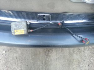

    Понять что у тебя за фара очень просто,снимаешь заднюю крышку корпуса фары и смотришь под какой тип цоколя расчитан модуль ближнего(т.е. линзы),штатный ксенон имеет цоколь исключительно D2S,т.е. лампа крепится с помощью круглого кольца,черного цвета,высоковольтный провод имеет на конце(подходящем к лампе) красный разъем,вот фото штатного блока розжига с проводом и разъемом под лампу с цоколем D2S,

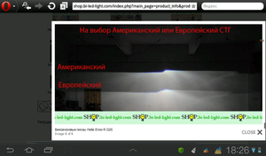

    данный блок с проводом и разъемом продается как одна деталь(а именно в продажу идет как блок розжига),высоковольтный провод "входит" в фару через заднюю крышку,сам блок розжига крепится к корпусу фары снизу(под фару) металлической скобой.Если у тебя есть какие то отличия,то у тебя колхозный ксенон,так же световой пучок исходящий от фары имеет вот такую "ступеньку" верхней светотеневой границы
    на колхозном ксеноне,так же как и на обычном галогене,не ступенька,а просто "галка" вот такого плана "_/"

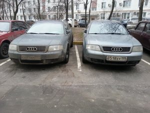

    нижняя тебе не встанет,вернее встанет,но между клювом капота и фарой будет щель в которую ладонь пройдет,
    давай еще раз: у тебя машина дорестайл,соответственно варианта лишь 2,вариант первый,фара 97-99 модельного года и вариант фара 99-01 модельного года,все других вариантов нет,вариант 01-04 года не твой,по другому никак.
    Найди 10 отличий и поймешь разницу между 99-01 годом фар и 01-04
    Моя и Колина.jpg подсказка: форма стекла фары со стороны клюва капота.
