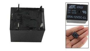

    а где купить такую релюшку? у нее есть номер? или как ее найти?

    Я не знаю ее номер, разобрать блок и посмотреть не могу, потому как в командировке. Разбери его и посмотри сам. Можно купить в радиодеталях.
    Выглядит примерно вот так:

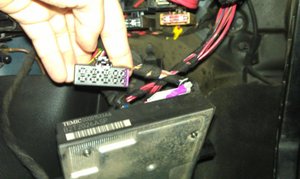

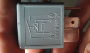

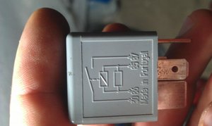

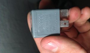

    Там если честно у меня три реле. Самое крайнее, то что ближе всего к пассажирскому сиденью и дальше всего от блока с предохранителями имеет номер 8D0 951 253, по середине стоит другое реле с номером 141 951 253 В
    Прилогаю фотку только первой релешки 037)
    Сегодня буду пытаться прозванивать 58, хотя разобрал...ни запаха гари, ни посторонней цветовой гаммы. У меня сразу вопрос, если все гуд и она работает, тогда куда лезть и что дальше делать?

    gapeyv, Это ты про что? Про фаромойки?

    Да, прозвонил и 53 и 37 реле, все нормально. На блоке, тот что ниже релюшек стоят еще два плавких предохранителя, причем один отмечен краской...думал что нашел причину, но ничего подобного, тоже все нормально, ради интереса поставил другие новые предохранители, тоже ничего. В общем я даже без понятия что может быть. Тут может быть или мои руки...из опы либо я что-то не так делаю(((
    Кстати 37 если не подключать, вообще не омывает фары, подключаешь все гуд...омыватель фар все равно молчит, не отзывается.

    реле такую можно купить в магазине радиоэлектронных товаров (чип и дип, например).
    характеристики на ней все написаны, осталось подобрать по размерам/выводам.

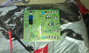

    В общем рассказываю, снова все разобрал, снял разъем, не поймешь с какой стороны номер два, не номерков не обозначений на разъеме, не знаю с какой стороны тыкать.
    Во-первых, объясните мне валенку как пустить ток? Завести ли машину когда буду пускать ток?
    Во-вторых добрался я и до центрального блока, снял, а там и в самом деле два реле (как на картинках веше),откровенно говоря к ним не знаю как подобраться, они как вкопанные, боюсь не поломать ли схему вытаскивая реле.
    В-третьих прозвонил я каждый "зубчик" под разъем А, все в порядке, обрывов нет.
    P.S. С электрикой я на Вы, так что не судите строго меня болбеса за вопросы связанные с этой темой.
    Прилагаю фото блока разобранного.
    И еще вопрос, я отключал этот блок, сейчас подключил, через vag потом ничего не надо делать чтобы не очнутся с сюрпризами????

    Сам блок чтобы лучше рассмотреть.
