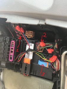

    Подключил за вечер... вызванивал обычным тестером... одному не очень удобно включать выключать приборы (свет, повороты), если бы вдвоем, времени ушло бы максимум 2 часа... все подключил к блокам, которые справа в багажнике, сфоткаю может в понедельник, т.к. выходные занят...
  5. Yorik155
    Yorik155 Новичок
    30 мар 2014
    63
    A6C6 2.0tdi 10г.
    Разъем 1 - на него я подключил питание (для блока согласования) красный провод, идет в центр разъема к черному (подключал, чтобы работало после включения зажигания)... в этом же разъеме верхних правых два провода это противотуманки...
    Разъем 2 - второй сверху слева пин это стоп сигнал... вроде третий справа сверху это подсветка...
    Разьем 3 - синяя фишка - повороты (красные провода со светлой полосой)...
    Позже буду окультуривать, подключение было на скорую руку...

    Мне казалось, что все подключается к голубому разъёму (у вас это #3), по крайней мере так на оригинальных комплектах Вестфалия. Там всего 5 проводов: скрученные это парктроники т.д.

    Блоки никакие не кодировал... Можно было сделать с проводом на парктроник (на ютубе есть видео), тогда бы при включении задней передачи не включались задние парктроники... и в этом случае нужно было бы кодировать блок парктроников, но поленился... вернее не разобрался какой провод прерывать...
