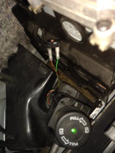

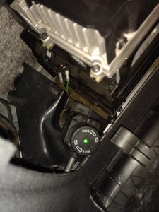

    Может кто знает.. Что за микрик висит на проводах выходящих из под ручки разблокировки фаркопа. Хочу реанимировать штатный складной фаркоп, но он не достаётся

    Как предположение - микрик сломался и приколхозили снаружи.

    Внутри ручки есть микрик?

    Проверил его, он нормально-замкнутый

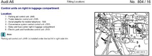

    Друзья подскажите подскажите пожалуйста где находится блок управления фаркопом? Случилась беда, блок "Прицеп" не определяется и фонари на прицепе не горят(точнее габариты моргают и всё). В багажнике еле слышны какие то щелчки, при вытаскивании предохранителя этого блока всё затихает
    п.с Если у кого есть и не сложно, киньте пожалуйста схему подключения этого блока

    Схема J345.

    Это похоже на седан, а у меня авант, но всё равно спасибо:beer:. Отыскал я свой блок, он похоже под ложементом для инструмента. У тебя случайно эл схемы прицепного устройства нет?

    Микрики не влияют на то что он не раскладывается. Там сложная механика. Отмачивать ВД.

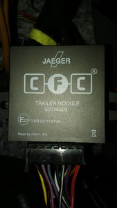

    Ни на что не похоже, схема с моего ВИНА, с Аванта. Да это и без разницы, фаркоп одинаково устроен... <- если оригинал.
    Если блок "валяется" под инстументами - значит это НЕ оригинал, как и у меня (фото)...

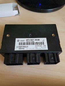

    Что не так, отыскал я свой блок. У меня он стоит если быть точным даже не под инструментами, а скорее под алюминиевой направляющей в багажнике и блок этот оригинальный, и установлен там штатно с завода. Кстати отыскать помогла Эльза, вот только у меня в ней почему то не открывает схемы, что бы я не делал=(
