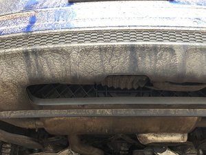

    Ребята помогите кто сможет. Поставил фаркоп электро, вырезали дырку в юбке. С завода я так понимаю есть крышка в бампере, дайте кто номер где ее купить. Дырка всеже большая и даже ечли ее не видно, то тупо открыто все и туда лететь будеьт все подряд. Ечли присесть и отойти то видно жто отверстие, совсем не камильфо

    я поставил вестфалию! ту часть, что вырезали в бампере я забрал и из нее сделал заглушку...и дырки не видно и грязь не попадает.

    это принципиально разные фаркопы..... электрическому надо больше места для хода.

    ну так все равно же должны аккуратно вырезать дырку в бампере, только чуть больше! из нее можно сделать заглушку!

    Никаких заглушки нет у электрофаркопа

    так с завода и идет?

    да, в этке нет лючка (на Q7 4L был, его часто теряли), вы можете только заказать юбку под фаркоп с дыркой как на фото выше.

    я сам сделал, правда заклепки видны и винты крепления, ну ничего, зато чисто внутри и дырка в глаза не бросается. и на А6 , когда была - точно также сделал. сфотаю позже, выложу - посмотрите, кому интересно!
