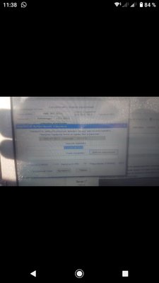

    Выкладываю фото отчет о переделке 7 контакт розетки фаркопа сша на 7 контакт.розетку евро.

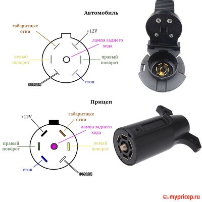

    У меня Q7 4M 2018год американец стоит заводской фаркоп под квадрат с розеткой сша при подключении прицепа лампа стоп сигнала загорается вместе с указателем поворотов( американский вариант). Продаются переходники с розетки сша на евро .https://aliexpress.ru/item/10050050...lit.5.24124aa6tMHtAg&sku_id=12000031639560907 мне этот вариант не нравится . сделал я следующее:
    1) через васю зашел в блок Функции прицепа. блок 4M0 907 383 E и поменял кодировку с америки на остальной мир.
    При нажатии стоп сигнала ,поворотники перестали включаться. как мне и надо было.(евро вариант).

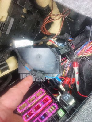

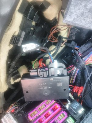

    2) разобрал левую обшивку багажника нашел этот блок и увидел синий провод который отвечает за стоп сигнал . Синий провод подключен через разьем ,который уходит в косу и идет под торпедо.

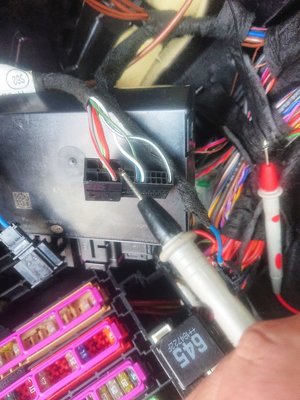

    3) На блоке тестером нашел пин на котором появляется (+) при нажатии стоп сигнала. (на фото указал щупом тестера).
    4) синий провод подключил к данному пину . и на розетке появился (+)стоп сигнала.

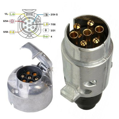

    5)отрезал розетку сша ,поставил розетку 7пин евро . согласно стандартной схеме и радуюсь.

    Спасибо огромное за инструкцию. Сейчас как раз ставлю фаркоп на американца, тоже был блок и розетка. Розетка правда другая была...
    Не подскажешь по кодированию чуть подробнее - то, что на фото - это исходная кодировка (Америка), а результирующая (остальной мир)?
    Пока не кодировал, у меня сейчас при подключении - работают поворотники (без стопов). При нажатии на тормоз, стопы вообще не горят - горят оба поворотника. Габаритов нет :(

    Камрады, подсмотрел кодировки блока 69 в SRT-starter для российской машины и других евромашин - изменил значение первого байта с 02 на 01.Косу к розетке вместе с розеткой 13-пин поставил из набора Westfalia. Синий провод на тормоза, подведенный американцами не использовал. Блок и американская коса проводки остались невостребованными. Все заработало как надо.
