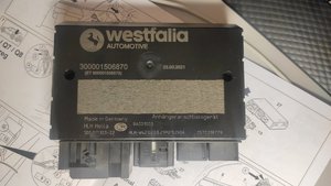

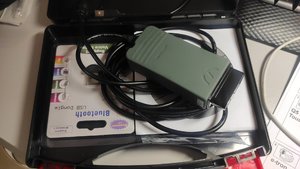

    Прикупил шнурок vas-5054a (7,5тр.) поставил одис и эльзу на ноут. Настроил, все работает.
    Разбираясь в доступных комплектах электрики westfalia, понял что у них 4 вида: на 7пинов кодируемая и не кодируемая и на 13 пинов кодируемая и не кодируемая. Как я понял, не кодируемая это цивилизованный блок согласования (не надо врезаться в проводку все аккуратно подключается через разъемы и будут гореть фары на прицепе при открытом багажнике, но не будут отключатся парктроники и машина не будет в курсе про прицеп) такой вариант стоит на 7 пинов 11,7тр арт. 305417300107 а на 13пинов 17,6тр арт. 305417300113. Для многих это может быть отличный вариант с оригинальной проводкой с понятной инструкцией (пришлось изучить все чтобы понять разницу) и без необходимости кодировать. И плюс вы не будете пускать криворуких электриков которые по старинке врезаются в косу задней двери через дешманский блок согласования, поэтому если руки не из жопы, за те же деньги можно получите гораздо качественное подключение и проводку по качеству и безопасности на уровне оригинальной проводки.
    Я всё же решил приобрести комплект электрики с необходимостью кодирования 305437300113 (16,8тр.) на 13 пинов. На 7 пинов арт. 305437300107 я не нашел в продаже, взял переходник westfalia 300100320113 (927р.)

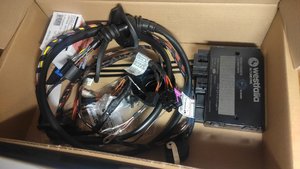

    Комплект включает в себе два жгута проводов (на бирках westfalia Словакия), розетка 13 на пинов, предохранители, стяжки, блок управления и инструкция, шаблона для проема нет, буду импровизировать. Блок управления арт. 5ds 011 103-22 с большой надписью westfalia и широкой зачищенной полосой (загуглив, оказалось что это затерли логотип VW AG и артикул ваговский 4M0 907 883F).

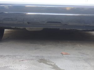

    Заказал фаркоп быстросъем westfalia 305437600001 (33,5тр), но несмотря на то, что всё заказывал с одного "направления" через интернет магазин, фаркоп вместо обещанных 2 дней идет 5, видимо тяжелый))) Надеюсь завтра приедет, а в субботу буду развлекаться с его установкой и прописыванием его в блоках авто. Постараюсь отписаться о результате.
    IMG_2021_11_11_22_39_17_5158714412811735624917.jpg IMG_2021_11_11_22_36_23_5346091828596183216304.jpg
    Фото оригинального блока из интернета
    NukL2k, СП Лом, Lambo31 и 4 другим нравится это.

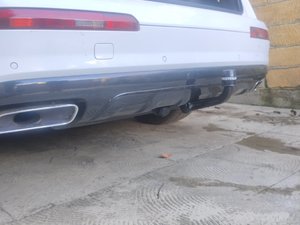

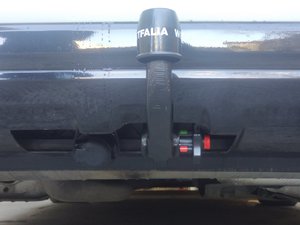

    Всем привет! Как и планировал сегодня я установил сам фаркоп и прописал его ве всех блоках.
    Фаркоп westfalia с блоком который необходимо кодировать детали и артикулы в предыдущем посте.
    Установка самого фаркопа как и предполагалось самое простое, инструкция по установке фаркопа от производителя в комплекте вполне понятная.
    С электрикой чуть сложнее и требуется больше внимательности, чтобы аккуратно разобрать обшивку и не напутать с переподключением пинов проводки, но инструкция по установке электрики так же понятная с в виде ребуса))) единственное что не сошлось это цвета can шины. В машине зеленый и оранжевокоричневый, а в электрике фаркопа оранжевозеленый и оранжевокоричневый - разобраться можно.
    Общее впечатление очень хорошее от комплекта, качество на высоте, даже длина проводов правильная чтобы в разъеме хорошо лежали. Получил огромное удовольствие от проведенного времени, понятности и продуманности машины и комплекта фаркопа.
    Потратил примерно 3-4 часа, один с толком с расстановкой.

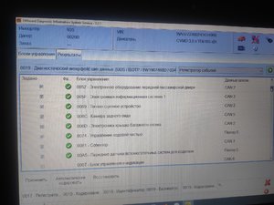

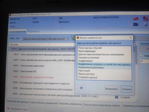

    1. Начинаем с 0019 Диагностический интерфейс шин данных. Надо поставить галочку на 69 блоке (блок прицепа который мы установили) У меня была проблема куда тыкнуть и где ставить галочку. Пока кодировал изучил малость интерфейс Odisа
    IMG_20211113_201845.jpg двойным щелчком по нужному 19 блоку вызываем меню в нем выбираем кодирование ведущего устройства шин данных и увидим заветный перечень блоков где нам надо поставить галочку
    IMG_20211113_165902.jpg нажимаем применить.

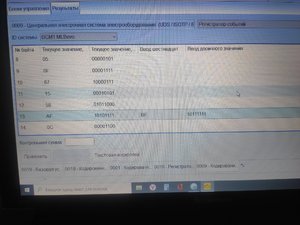

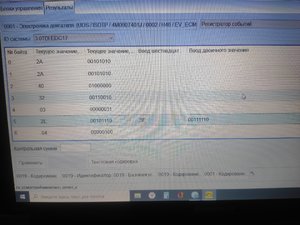

    2. блок управления двигателем 0001. байт 5 бит 4. Двойным щелчком по нему, вызываем меню выбираем пункт кодирование. После я нажимал на кнопку внизу двоичное кодирование и видим экран как на фото.
    IMG_20211113_171250.jpg Строки это байты выбираем нужный байт в данном случае это 5 байт и нажимаем пробел появится окно редактор. Нам надо поставить согласно инструкции 4 (четвертый) бит. Биты считаются с права на лево и первым идет нулевой бит порядок битов 76543210. Значит нам надо поставить единицу в пятом значении справа (было 00101110 стало 00111110) нажимаем ок или что-то подобное) и у вас будет вид как на фото текущее значение и значение которое вы планируете закодировать. Проверив еще раз и подумав, а надо ли вам это, нажимаете кодировать. Я фотографировал все свои действия на этом этапе, чтобы у меня остались прежние значения на всякий случай и то что я закодировал.

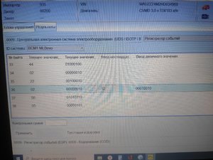

    3. 0009 центральная электронная система байт 13 бит 4
    Байт 36 бит 4
    IMG_20211113_180449.jpg Все остальные блоки смысла прикреплять фото нет, всё по образу и подобию.

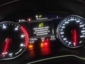

    -и адаптивный матричный свет заработал, ошибки ушли. Я за него больше всего переживал, начитавшись страшилок в интернете (а конкретики сами знаете нет).
    Вынув прицеп из розетки всё становится как было как будто ничего и не делал.
    Одно но это прицеп на котором я тестил, БК высветил что перегорела лампа левого габарита прицепа. Думаю это связанно с тем, что производители прицепов экономят на проводке и подключают габариты на правый "канал" (возможно Российские-Советские стандарты) в инструкции westfalia даже на 7 пиновой розетке идёт разделение габаритов на левые и правые. Прийдётся модернизировать проводку прицепа, чтобы символ перегоревшей лампы не раздражал.

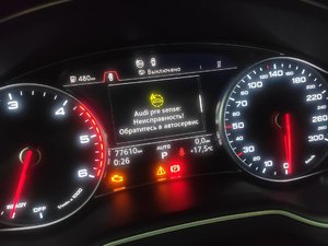

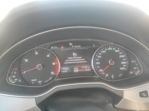

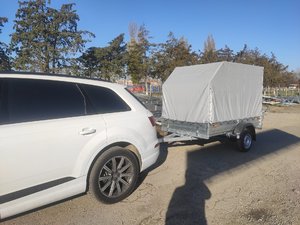

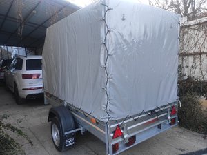

    Купил сегодня прицеп. И проехал с ним ~300км. При подключении прицеп определился, все работало, но как начал движение вылезло сообщение IMG_20211117_144231.jpg
    На сколько я понимаю, у меня нет системы аварийного тормажения., при этом предупреждения pre sens работали как всегда штатно. Белая иконка была всю дорогу, после отключения прицепа она ушла.
    Первые впечатления: в городе наличие прицепа (пустого) до 750кг не ощущается на трассе чувствуется парусность (быстрее снижает скорость накатом и больше газ давить надо). Удивил расход при скорости 100-110 12литров. Обычно 110-120 с интенсивными обгонами до 160, максимум расход 7,5, а тут 12 в спокойном режиме и пустым прицепом - аэродинамика и расход на трассе взаимосвязанные вещи.
    Теперь есть на чем мот возить :rock:
