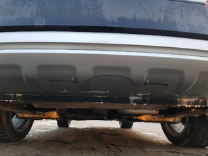

    Как писал уже выше в этом форуме, мне тоже поставили Вестфалию и сделали аккуратный вырез в бампере. Я вырезанную деталь примастил потом как заглушку, т.к. постоянно с фаркопом не езжу!!! вроде ничего получилось, в глаза не бросается и грязи внутри бампера меньше.

    коффер вроде

    Технологично, но если не вырезать полукруг(на фото выше) с заходом на изгиб юбки, а пильнут ровно по прямой и того будет вполне достаточно, то и так не видно будет.

    Технологично, но если не вырезать полукруг(на фото выше) с заходом на изгиб юбки, а пильнут ровно по прямой и этого будет вполне достаточно, то и так не видно будет. Грязи от заглушки не убавится, разве самую малость, а если крюк снят то и так заглушка в механизм из комплекта.

    возможно...

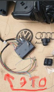

    Здравствуйте!
    Прошу помощи...
    Нужен номер косы от блока управления фаркопом и кнопками управления фаркопом на автомобиль 2016 Audi Q7.
  11. Konsta01
    Konsta01 Участник форума
    18 мар 2016
    163
    Приморский край
    Q7 3.0 TDI
    Если есть номерок - помогите пожалуйста. На Авито просят 7 рублей за это...((
